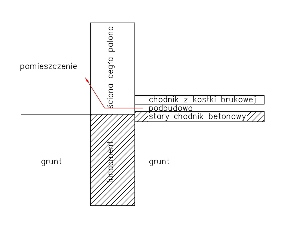

Przyczyną jest prawdopodobnie kostka brukowa ułożona na zewnątrz, na starym chodniku... Na ścianie gdzie nie mam kostki, problem nie występuje, oraz tam gdzie jest kostka ale jest zadaszenie gdzie zaciekanie wody jest minimalne również nie ma...
Schematycznie wygląda to tak jak na poniższym obrazku...
Ponieważ fundament który jest w ziemi nie graniczy z żadnym pomieszczeniem, zacząłem rozważać zastosowanie tzw. iniekcji krystalicznej  (http://osuszanie.lublin.pl/iniekcja-krystaliczna/), która byłaby najmniej inwazyjna, ale tak się zacząłem również zastanawiać czy będzie to wystarczające rozwiązanie, i czy nie lepiej dokopać się do ziemi wysuszyć i zaizolować jakąś masą, ewentualnie docieplić jakimś styropianem (tylko chyba nie ma po co)?
Koszt obu operacji będzie zbliżony, tylko która opcja będzie lepsza ?

właśnie tego się nico obawiam że stary chodnik nie puszcza wody w grunt, wszystko siedzi w podbudowie pod kostką i ucieka tam gdzie może, w tym w ścianę...
Drenaż wiąże się również z poprawą izolacji fundamentów...woda wtedy nie przejdzie przez ścianę i poleci w Drenaż
Może po prostu jest za wysoko i kostka leży nad izolacją poziomą. Odkop, szlam izolacyjny na ścianę, zakop. Choć lepiej pewnie było by położyć kostkę niżej.

Dokładnie tak, dlatego przesiąkanie jest na kilku, kilkunastu centrymetrach nad poziomem zero, stad zastanawiam się nad iniekcją...
ewentualnie myślałem jeszcze żeby zdjąć kostkę, zebrać podbudowę ubezpieczenia kopania poniżej zera wyizolować ścianę i stary chodnik...
jeśli tylko masz budżet, to ja bym to zrobił kompleksowo. Rozebrał kostkę, rozkuł stary chodnik na jakiś metr od muru, odkopał fundamenty, zaizolował, dał styrodur, zrobił drenaż, zasypał, zagęścił, zrobił normalną podbudowę pod kostkę w miejscu rozkutego chodnika i położył kostkę. Z zewnątrz nie będzie żadnej różnicy, a pieniążków trochę zniknie, na tym polegają remonty starych domów :(
