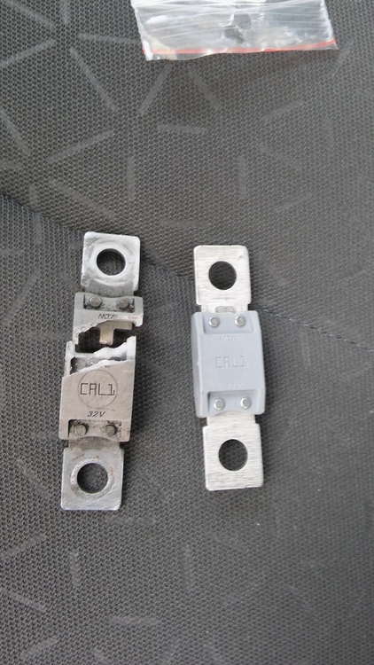

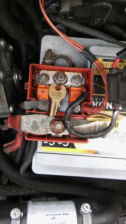

Chodzi Grand Scenic. W pośpiechu chcąc włączyć ladowanie telefonu przeoczyłem, że mam wrzucony bieg. Rozrusznik zaczal kręcić. Hamulec postojowy trzymal to paliło bezpiecznik.
300 km od domu wieczorem. Mały kluczyk od kłódki pasuje idealnie.
Dobrze że woze ze sobą klucze nasadowe.
Nowy bezpiecznik dzis rano założyłem.
