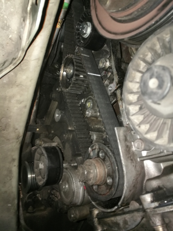

Witam, samodzielnie wymieniłem rozrząd, jak wiadomo nie ma w tym żadnej filozofii. Jedynie nie jestem pewien jak mocno powinien być napiety?
Ja to zrobiłem na siłę, czuć po przekreceniu ze jest w każdym miejscu napięty. Po odpaleniu wszystko działa.
Dziękuję i pozdrawiam
