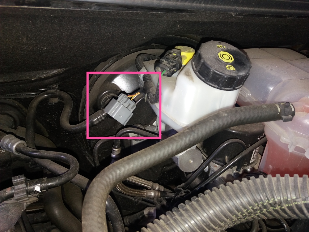

Panowie i Panie dzisiaj dolewałem płynu do spryskiwacza i wzrok mój przyciągnęła luźno zwisająca wtyczka zaznaczona na poniższym zdjęciu.
coś tam było, czy może odpadło, czy może w serwisie zostało? ktoś podpowie? a może tak ma być, tylko dziwne mi się wydaje, że tak sobie luźno zwisa...
co o tym myśli brać Oplowska?

Nie wiem jak w Oplach ale w japońskich autach, szczególnie wersjach: "golas" jest dużo takich, luźnych wtyczek. Wiązka bywa wspólna z bogatszymi wersjami.
To jest wtyczka od czujnika podciśnienia do serwo hamulców. Czujnik występuje, jeśli jest zamontowana elektryczna pompa podciśnienia.
Dzięki.
A więc nie mam pompy podciśnienia.
