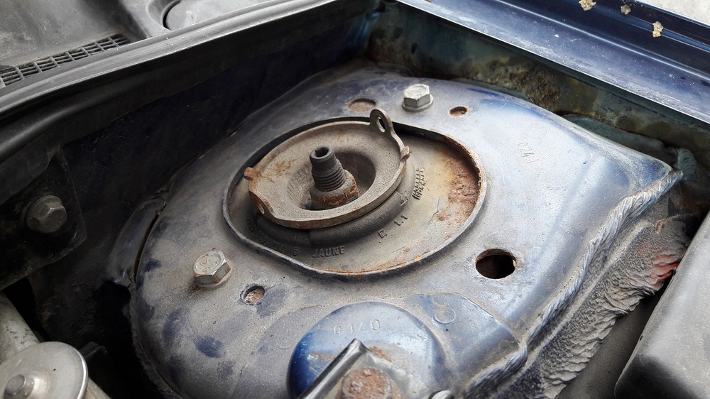

Przegniła mi Meganka, niebawem będę mieć parę dni urlopu, więc chciałbym to i owo poratować. Fura warta czapkę gruszek, więc nie warto jej dawać do fachmana, z drugiej strony doinwestowana mocno i full opcja (wszystko działa), więc nic nie kupię lepszego w jej cenie, zatem chwilowe dożywocie dostała i będzie dłubane. Kupiłem już nowe progi zewnętrzne (wewnętrzne w lepszym stanie, ale też mają naloty), reszta to rzeźba z arkusza ocynkowanej blachy. W okolicach progów można kruszyć blachę ręką niczym wafelek, aczkolwiek wyżej jest całkiem ok (niedawno rozbierałem nawet drzwi i od wewnątrz ani na zewnątrz nie ma rudej, reperaturki nadkoli się wyrzeźbi, doły błotnika i w okolicach mocowania mcphersona zauważyłem, że odchodzą fabryczne mastyki - załączam poglądowe zdjęcie, nie wiem jaki obraz nędzy i rozpaczy kryje się pod spodem. Przy zmianie opon na wiosnę fura zapadła się w 3 z 4 miejsc przeznaczonych do podstawienia podnośnika. Z racji ograniczeń czasowych oraz warsztatowych (kilka dni urlopu jeno i garaż w odległości 130km od miejsca zamieszkania) na pewno nie będzie rozbierane całe wnętrze i łatana cała podłoga, stąd trzeba iść na jakieś kompromisy. Do dyspozycji 2 najazdy, 4 kobyłki, 2 podnośniki (żaba i trapezowy), kompresor, pistolety, podkład reaktywny, podkład epoksydowy, podkład akrylowy, niestety brak kanału.
Pytania:
1. Co zrobić z kielichem amorka - powiedzmy, że zerwę mastyki, wyszlifuję rdzę i nie wiem co zastanę - przegnite, albo i nie - obspawać to jakoś, ciąć i dorabiać jakieś reperaturki czy tylko zabezpieczyć i nie ruszać? Jeśli naprawa to mogę to robić bez demontażu mcphersona? I czy lepiej z furą uniesioną czy stojącą na ziemi?
2. Jak najlepiej ustawić furę do wymiany progów, uwzględniając naprężenia ewentualne po ich wycięciu - tak, by opierała się na kołach (przednie na najazdach, tylne na jakimś podwyższeniu, czy lepiej z kołami w powietrzu, ustawiając kobyłki pod podłogą?
3. Przy założeniu, że nie wszystkie miejsca z rdzą wytnę, jak postąpić z takimi z nalotem, które zostawię - rdzę zeszlifować i w jakiej kolejności podkłady nakładać? Czy lepiej rdzy nie zdzierać i zamalować to reaktywnym? Wówczas ewentualnie co na niego położyć?
4. Wymyśliłem pewną rzeźbę, aby maksymalnie wzmocnić na przyszłość miejsca do podnoszenia - aby wspawać tam jakieś wzmocnienia z płaskowników kilkumilimetrowych, ewentualnie nawet połączyć je z podłogą, w ekstremalnym wariancie płaskownik od progu do progu przyspawać do podłogi jako wzmocnienie całości, czy to dobry pomysł?
5. Czy w progach porobić z dołu jakieś dziurki do odpływu wody i ewentualnej konserwacji, czy zaspawać wszystko jednolicie?
6. Czym zabezpieczyć spawy? Fabrycznie nakładane są jakieś mastyki, ale po wpisaniu mastyka na allegro znajduje jeno 3 wyniki, to się jakoś inaczej nazywa? I czy dałoby się takim czymś jakoś zabezpieczyć puste przestrzenie przed dostawaniem się wody (chodzi mi głównie o reperaturki błotnika tylnego - były tam fabryczne mastyki, teraz jest przerwa, a trochę boję się dokładnie całość obspawać tam, bo to bezpośrednie okolice baku paliwa, którego w moich warunkach warsztatowych nie zdemontuję.
Wszelkie rady mile widziane.
Szukaj frazy: "guma na pędzel"
to się Nazywa masa na pędzel boll,  sprawdzona.

Ja bym jednak wnetrze zdemontowal bo jak sie zapali przy spawaniu progow to nie bedzie co ratowac.
