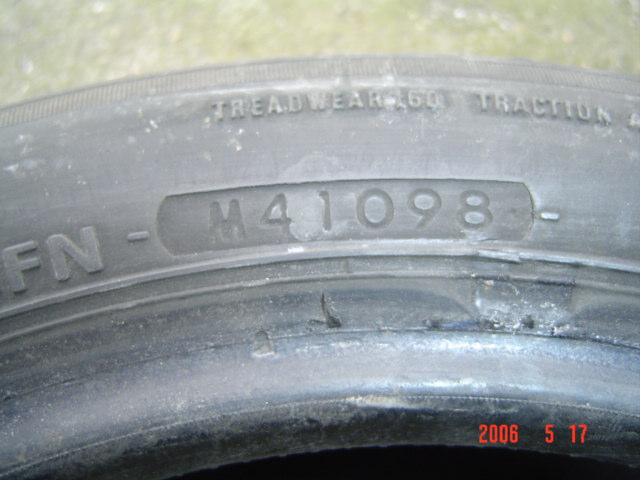

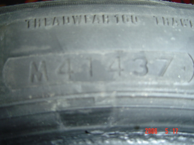

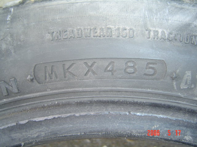

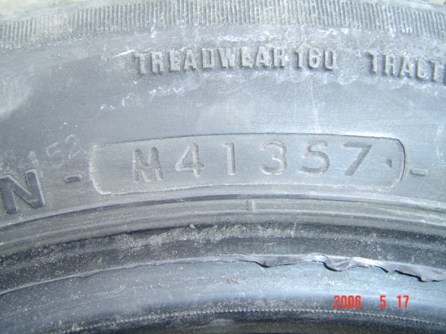

odczyt daty z opon
> > zalaczonych obrazkach :/
> wiem znam strone
> http://www.opony.pl/encyklopedia.asp?idt=25&ida=86
> gdzie jest podane jak odczytac date
> ale na yokohamach nad ktorymi sie zastanawiam mam tak jak na
Jak na mój gust to to nie jest data produkcji tylko numer serii.
Szukaj trzy lub czterocyfrowych oznaczeń...
szukaj inych oznaczen bo to z pewnościa nie te
przed nimi jest dot fcfn i to wiec umiejscowienie by wskazywalo na to ze to data :/
> ze to data :/
tylko te literki są bardzo różne od siebie, wiec mało mozliwe ze kazda opona by była z innej epoki 275123014-zielony.gif
czemu bardzo sie roznia jesli by to czytac jak normalnie czyli ostatnie 3 numery to opony sa 95 97,97 i 98
ale jesli to prawda to ja takich szrotow nie chce :/
gdybym je jeszcze mogl na zywo obejrzec a tak to padaka :/
nom ale kazda opona jest z innej bajki, bo tygodnie w przypadku 97 tez sie nie pokrywają, jesli to miala by byc data to koles musial sie namęczyć zeby 4 opony znalezc, bo napiewno w jednym miejscu ich nie dostał 275123014-zielony.gif
TO napewno nie jest data produkcji opon...
Szukaj kodu czterech cyfr. Pierwsze dwie oznaczają tydzień roku, a drugie dwie oznaczają rok produkcji
Bodajże do 2000 r. były to tylko trzy cyfry: dwie pierwsze - tydzień, a trzecia-ostatnia z roku prod.
Możliwe, przed 2000rokiem nigdy nie zwracałem uwagi na date produkcji opony, zwłaszcza, że nigdy nie kupiłem opony uzywanej... No, raz, razem z felgami...
