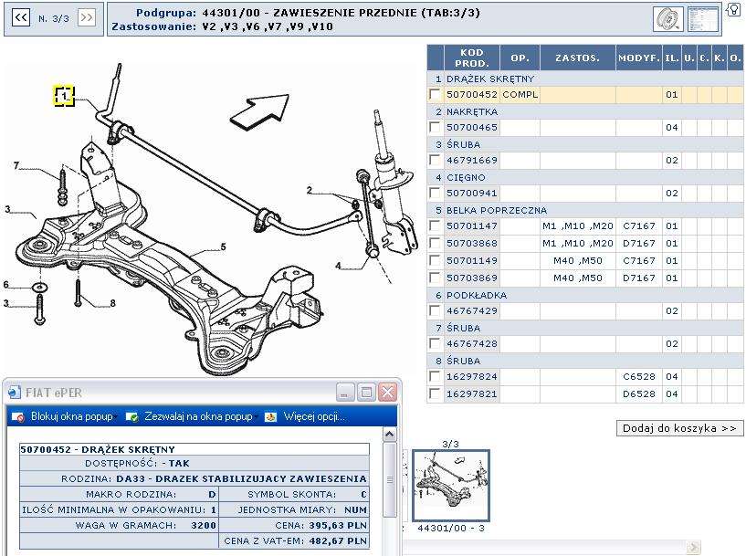

Wymieniam jutro stukające łączniki drążka stabilizatora i postanowiłem przy okazji profilaktycznie wymienić elementy gumowe mocujace drążek do nadwozia. Zadzwoniłem do Polcaru i dowiedziałem się że trzeba kupić cały drążek za ponad 400 zł. Wiem napewno że wystarczy wymienić same gumki. Czy ktoś może podać numer tych gumek wg EPER lub powiedzieć gdzie to mozna kupić i o co się pytać???
W ASiO niestety jest to dostępne w jednej częśći, nie występują same gumy.
Ktoś na Forum pisał że z Doblo są identyczne (nie sprawdzone)i występują luzem.
A na podsumowanie to kolejny przykład na durną politykę Fiuta i zachęta do mijania ASiO szeroooookim łukiem.
Zamiast zapłacić góra 100 z naprawą usiłują wydębić prawie 500 za samą część. screwy.gif

nie do konca tak; ponoc da sie zaadaptowac od Iveco i od Doblo, identyczne nie sa ale wystepuja luzem
