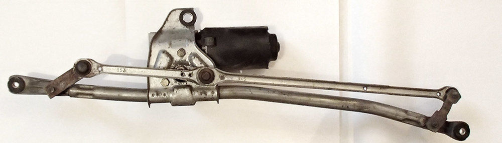

Też coś kupiłem na szybko - zerknij czy masz taki sam - czy nie kupiłem czasem jakiegoś anglika?

Moje jest takie, chyba to samo:

Dzięki za info i fotkę, widzę że mamy to samo :)
Sprzedawca też mi potwierdził, że miał błąd w tytule aukcji gdzie był "prawy". Uff
