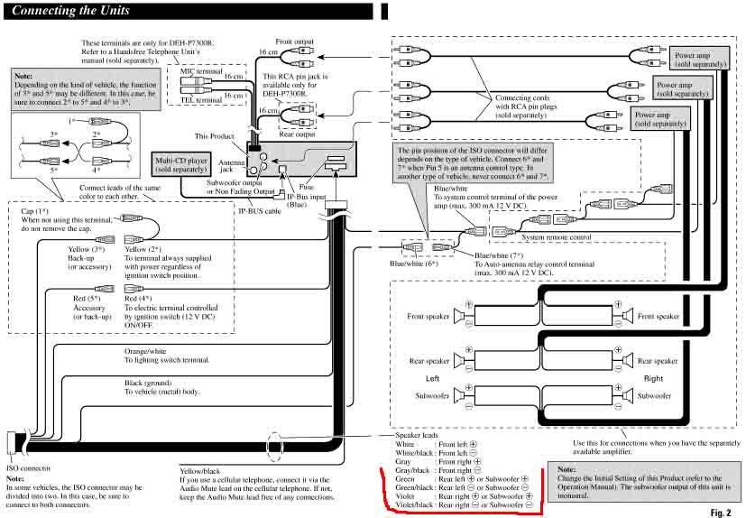

Przegladalem papiery z mojego radyjka , i bardzo zaciekawilo mnie takie cos :
A ponizej zamieszczam wycienek instrukcji radia dotyczacy ustawien subwoofera
Dolaczam jeszcze schemat instalacji radia:
I co o tym myslicie ?!??!?!
Mam Polską instrukcje do DEH -P4900IB i tam pisze; Używając subwoofera o mocy 70W /2 omy/upewnij się że podłączasz przewody fioletowy ifioletowo- czarny tej jednostki. Nie podłączaj nicprzy pomocy przewodów zielonego i zielono czarnego. Nie sprawdzałem takiego połączenia a suba mam podłączonego poprzez osobny wzm do RCA. pozdr.
