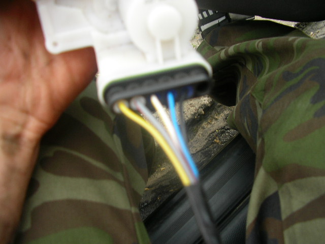

patrzac na ostatnie foto:
zólty i szary z czerwonym to silnik siłownika,biały z zóltym i niebieski to sterowanie masami na przemian otwórz / zamknij

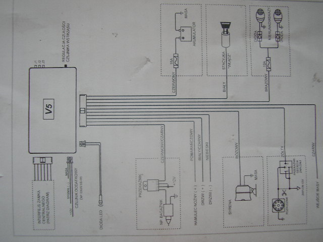

a czarny stała masa a co jak dalej to dawajta schemat całego alarma bo nie widze sterowania jak jest zrobione w alarmie

z tego co widze to podłączaszz jak na 4 tym schemacie (z tym siłowniczkiem) kable pierwsze z lewej w siłowniku w ostatnim zdjęciu ale nie bedzie zamek działał z klucza bez dodatkowego sterownika (raczej)

to tak: biały z kosci w alarmie do zółtego w siłowniku zamka,biało czarny do szarego z czerwonym,
pomaranczowy i pomaranczowo czarny do masy
żółty i zółto czarny do plusa stałego
jezeli bedzie odwrotnie pracował czyli zamknie przy wyłączeniu alarmu to zamien na odwrót przewody biały z biało czarnym
