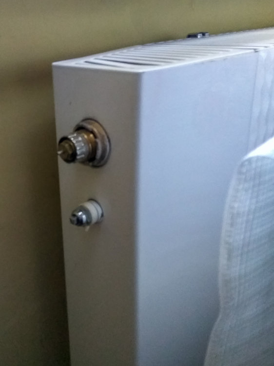

Jak odpowietrzyć grzejnik taki jak na zdjęciu? Zdjęcie zrobione w locie, z niemowlakiem na ręku więc nie miałem ani możliwości ruchu ani czasu na przyglądnięcie się z bliska. W każdym razie na przeciwległej ściance nie ma widocznego odpowietrznika (jakiego znam ze swoich grzejników). Czy w takim razie odpowietrznik znajduje się jednak z drugiej strony pod obudową? Grzejnik mniej więcej dwudziestoletni, zasilany od dołu.
I drugie pytanie: co to za "cycek" i do czego służy (pod mocowaniem pokrętła/zaworu)?

cycek do odpowietrzania grzejnika:) luzujesz śrubkę nad cyckiem lub potrzebny kluczyk i  z cuycka leci powietrze a później woda i grzejnik odpowietrzony :)
