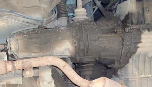

Witam mam takie pytanko wycieka mi olej na laczeniu skrzyni biegow z silnikiem tzn wycieku nie ma ale jest mokre od oleju co sie tam moglo zepsuc i ile moze naprawa kosztowac confused.gif pozdrawiam smile.gif

w ten sposob?
> w ten sposob?
dokladnie tak samo co to moze byc??

no albo usczelniacz na skrzyni albo usczelniacz na wale od strony skrzyni zlosnik.gif tak czy tak jak zdjemiecie skrzynie to wymiencie orazu łobydwa zlosnik.gif
zerknijcie czy ubywa wam oleju w skrzyni, jak tak to bendzie to usczelniacz na skrzyni ...
ja miałem to samo u mnie to był usczelniacz na wale od strony skrzyni

robocizna i czesci 200zl
ps. ile oleju w skrzyni Ci zostalo?

dzieki za pomoc smile.gif oleju ubywa ze skrzyni pozdrawiam

nie ma za co. zdjecie bylo mojego samochodu i juz mam termin u mechanika na piatek ustawiony.
u mnie pewnie tez, bo troche inaczej skrzynia dziala od jakiegos czasu.
