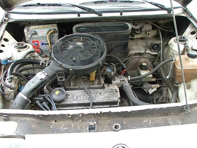

Byłem dzisiaj u gaznownika powiedział ze nie mam ciśnienia w chłodnicy ?? nie wiem o co mu chodziło ale powiedział to po odkręceniu korka od zbiornika płynu chłodniczego. Później powiedział ze zmieni chłodzenie od parownika (tzn poprowadzi inaczej wąż chłodniczy ) jak zapytałem o cene to powiedział 50 zł to dużo (z tego co wiem to jest jednym z lepszych gazowników) ?
Wreczcie udało mi się poroić fotki mojej instalki
Czy parownik jest wpięty równolegle do nagrzewnicy? Może przełóż w szereg.
PZDR
