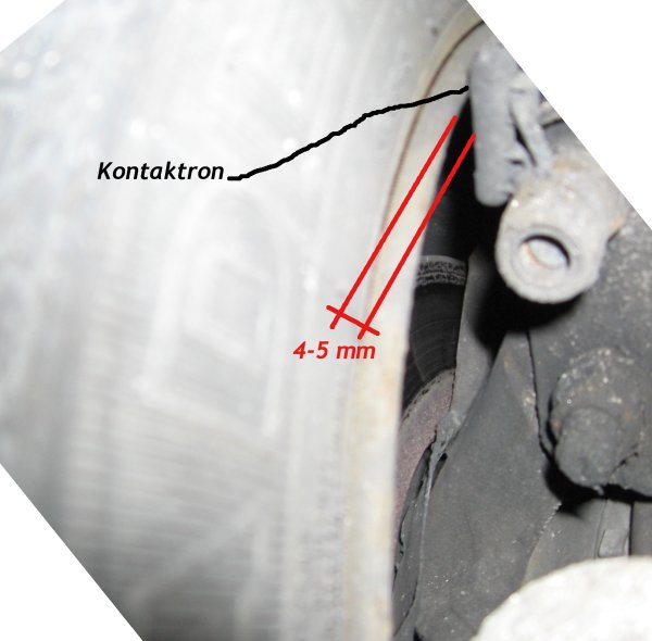

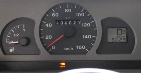

Poniżej parę zdjęć (przepraszam za słabą jakość), na razie proszę o pytania, chwilowo tylko zdjęcia.
Dzięki temu usprawnieniu (lub jak kto woli tunningowi) mamy:
- przebieg dzienny
- max prędkość
- średnia prędkość
- czas przejazdu
- przebieg całkowity
- prędkość w postaci cyfrowej
- itd
PS zapomniałem ! Sterowanie zostało wyprowadzone na przewodach i zamontowane w miejscu poniżej kierownicy po prawej
stronie (niestety nie mam zdjęcia) 2 przełączniki
Bateria zasilajaca licznik jest zamontowana oryginalnie (można też zasilanie wyprowadzić na zewnątrz i zasilać paluszkami)

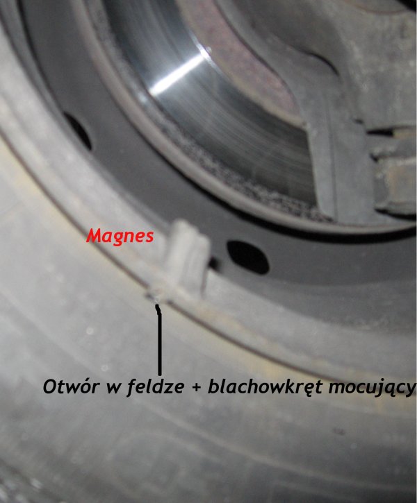

Co do otworu w feldze to jego średnica wynosi 2,5mm, kompltnie nie ma żadnego znaczenia na wytrzymałosc felgi.
Prędkościomierz był podświetlany 2 zielonymi diodami (przez rezystor), ale nie zdały one egzaminu ponieważ świeciły za słabo. Generalnie z podświetleniem dałem sobie spokój, ale powinno być !

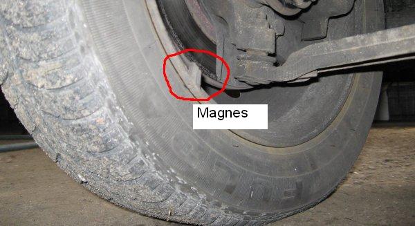

1. Jak się ma magnesik do wyważenia?
Myślę, że waga jest pomijalnie mała, nie zauważyłem żadnych kłopotów

bardzo fajnie wpasowane ok.gificon_eek.gif podsietlane jakos?

A ja mam pytanie czy odczyt jest stabilny ? nie gubia sie obroty kola na wybojach ? i czy nie lepiej by bylo zamontowac na tylnej feldze bo tak to przy ostrym ruszaniu kilometry beda uciekaly wink.gif

No całkiem fajnie to wyszło, tylko jestem ciekawy jak ten magnesik się ma do wyważenia koła. Wkonću wulkanizator przy wywazaniu zakłada cięzarki nawet 1gram, wiec jakieś znaczenie to musi mieć..

Hehe, mam takie cos od chyba 4 lat, ale inaczej zamontowane. Czujnik i magnes jest z tylu, i magnes jest zamontowany do bebna hamulcowego, wiec moge felgi zmieniac do woli smile.gif
Licznik to Echowell J ilestam, tez ma duzo funkcji np odliczanie dystansu wstecz, i obwod kola da sie kalibrowac co 1mm (!)
