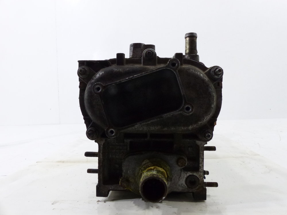

Ostatnia fotka to niby głowica z P2, a pierwsze cztery to dekiel z czego?
też P2 czy ta ostatnia źle opisana?, widziałem właśnie też niby z P2 z wejściem na czujnik wałka
Prosiłbym o rozpoznanie z czego dekiel z wałkami w pierwszych 4 fotek.

Mozliwe ze ta ostatnia jest z P2. Ma rozstaw szpilek pod kolektor z katalizatorem a na poczatku P2 nie mialo czujnika tak samo bylo z 8v. Glowiczka jest raczej z P1 albo lancia ypsylon bo ma zaslepke.

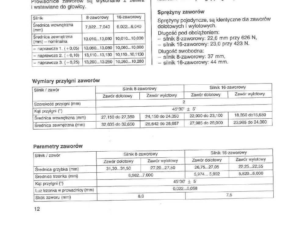

Dla P1 takie dane są w książce "Sam naprawiam". Poniżej screen. W dodatku luz kontrolny jest ten sam co w danych, które wkleiłeś więc można to porównać.

w sam naprawiam mam ssący otwarcie 0' przed GMP zamknięcie 32' po DMP,
a wydechowy otwarcie 32' przed DMP, zamknięcie 0' po GMP, dane dla luzu kontrolnego 0,8mm. Wznios wg książki WKŁ to 7,5mm dla obu wałków.
czyli wychodzi że wałki oba są 212stopni.

Ale to sam naprawiam dla jakiego modelu/silnika? Czasy takie same jak w książce sam naprawiam punto2 dla silnika 1.2 16V, z tymże tam podany jest skok zaworu 8/7,5mm. Luz kontrolny 0,8mm więc nie bardzo jak jest porównać te dane.

Ostatnio jakoś chcę szybko i coś mieszam, to co wyżej to dla silnika 1.2 16v z P2, tyle tylko że ja mam wznios 7,5 dla obu wałków w 16v punto

Powiedzcie mi jeszcze czy da się na 100% poznać dekiel z wałkami od silnika 1.2 16v 86PS czy trza polować na całą głowicę, tudzież na cały silnik??

Mój błąd, mamy tą samą książkę i ja spojrzałem na tą wartość 8,0 i przyjąłem że to ssące, a to dotyczy 8V, faktycznie oba zawory mają skok 7,5mm. Czyli wałki sporo się różnią między p1 i p2, choć niektórzy uparcie twierdzili że są takie same a za różnice w mocy (86 vs 80) wynikają tylko ze sterownika.

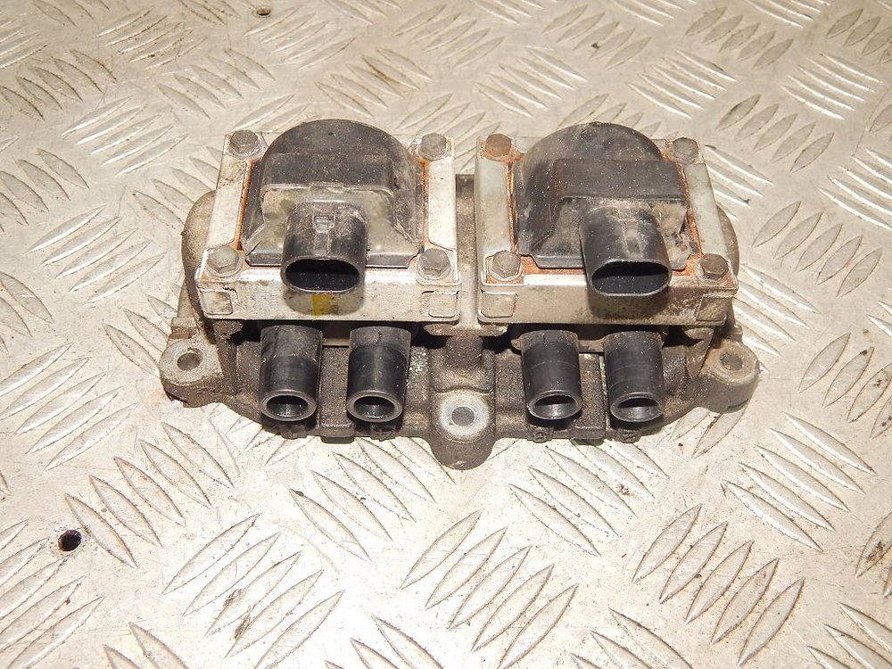

Różnice między głowicami już tu były wymieniane, na pewno da się rozpoznać. Taką ewidentną różnicą jest dekiel od strony cewek, w punto1/lancia y 1.2 86KM były dwie cewki identyczne jak w seicento i dekiel będzie wyglądał tak:
Natomiast w p2/brava 1.2 16V 80KM jest jedna wspólna cewka i mocowana jest tak ukosem:
Z kolei w 1.4 16V w ogóle nie ma mocowania cewek na deklu.

Dzięki za fotki dekla będę polował.
Tylko z tymi deklami to też trzeba uważać żeby nie trafić na głowicę po centomaniaku, który mógł zmienić dekiel na ten z p1 żeby cewki z seja zamontować:)
