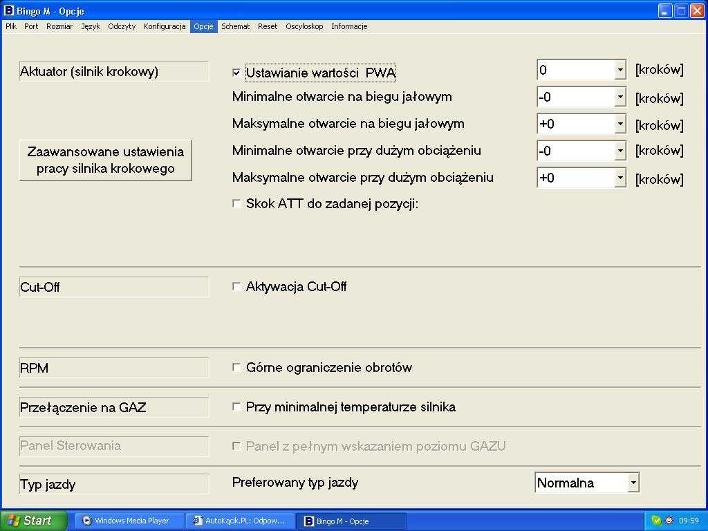

Dokładnie chodzi mi o ustawienie praktycznie najwazniejszych parametrów max. otwarcia i min. otwarcia akturatora na biegu jałowym i przy max. obciążeniu - załącznik.

PWA miedzye 80 a 100 a ustawienia skoku to musisz sprawdzic u siebie. u kumpla w Roverze 214 wystarczylo -25 + 25.
Na jałowym i przy dużym obciążeniu silnika zastosować te same ustawienia -25 +25 ?
