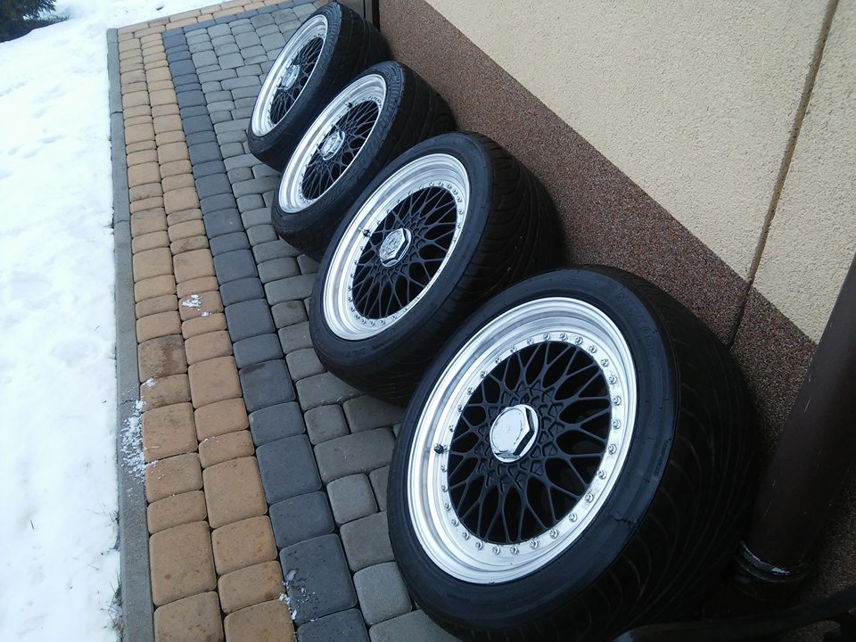

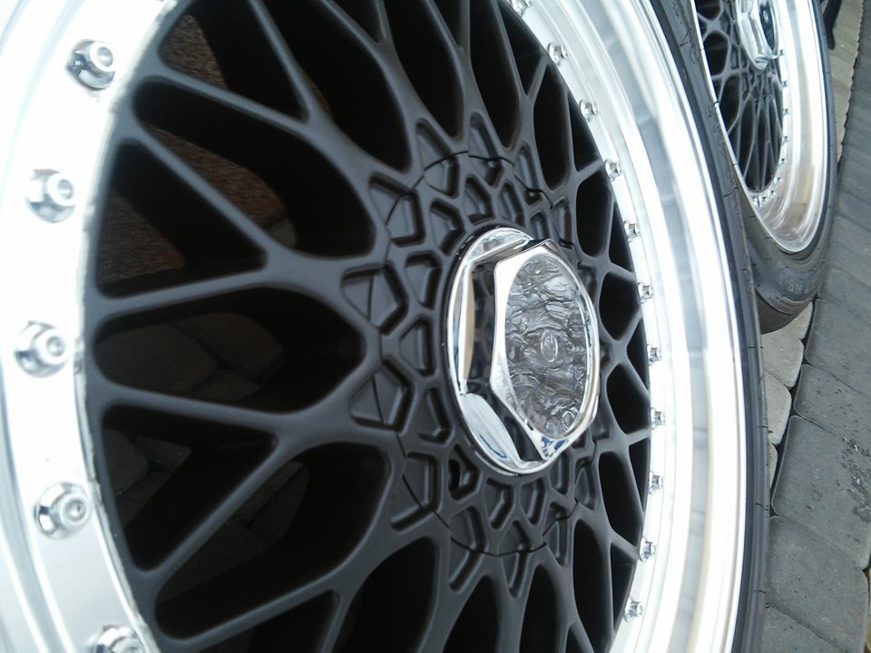

Postanowiłem przed sezonem odświeżyć alusy by troszkę lepiej się prezentowały na grafitowym Vento:phi:

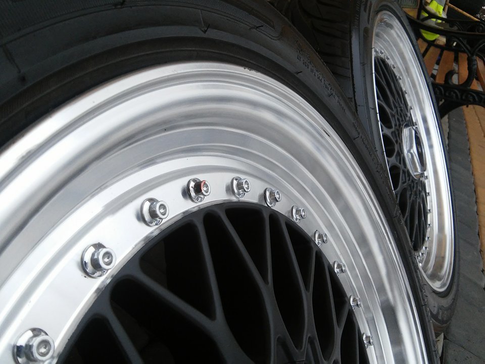

Na pierwszy ogień zastosowałem preparat z efektem krwawienia, następnie aktywna piana i pędzelkiem usunąłem zanieczyszczenia. Mycie właściwe szamponem, suszenie oraz odtłuszczenie powierzchni.

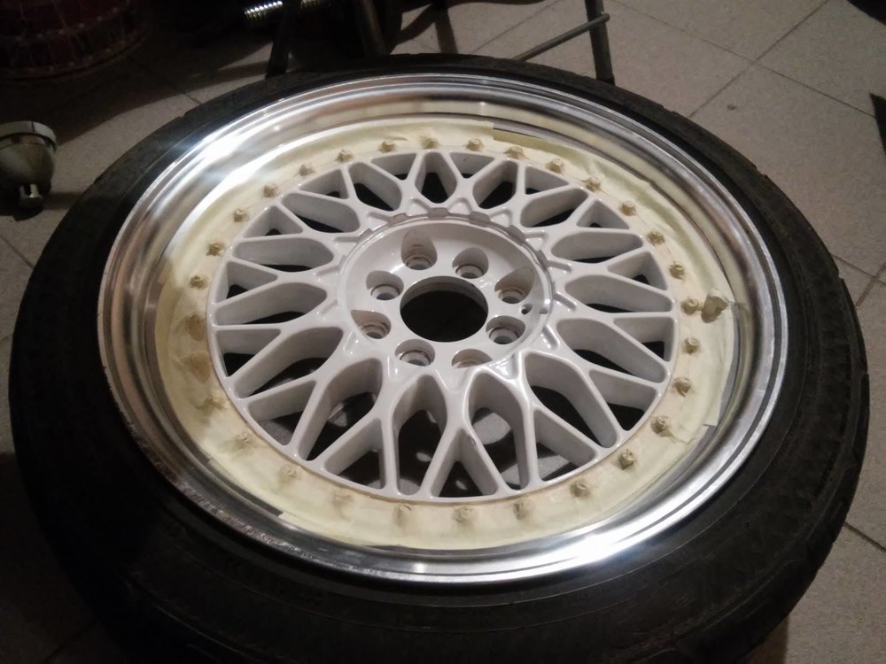

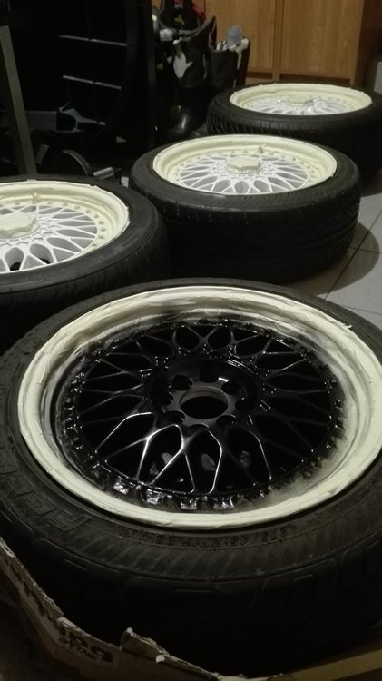

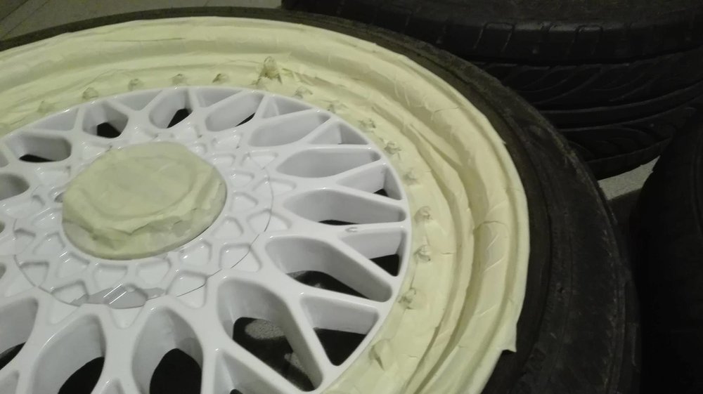

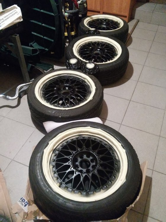

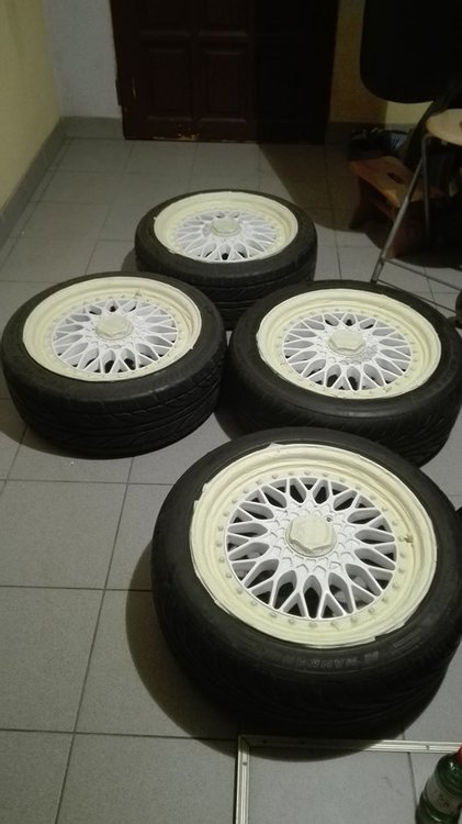

Samo oklejanie 4 felg zajęło 7 godzin.

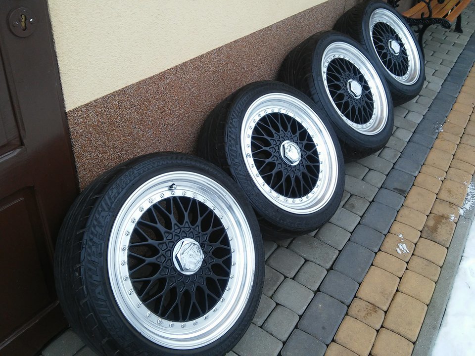

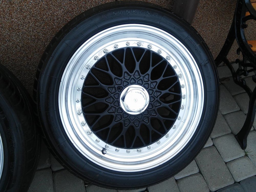

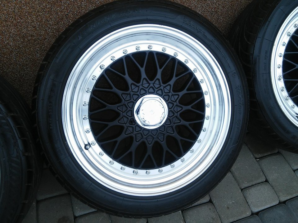

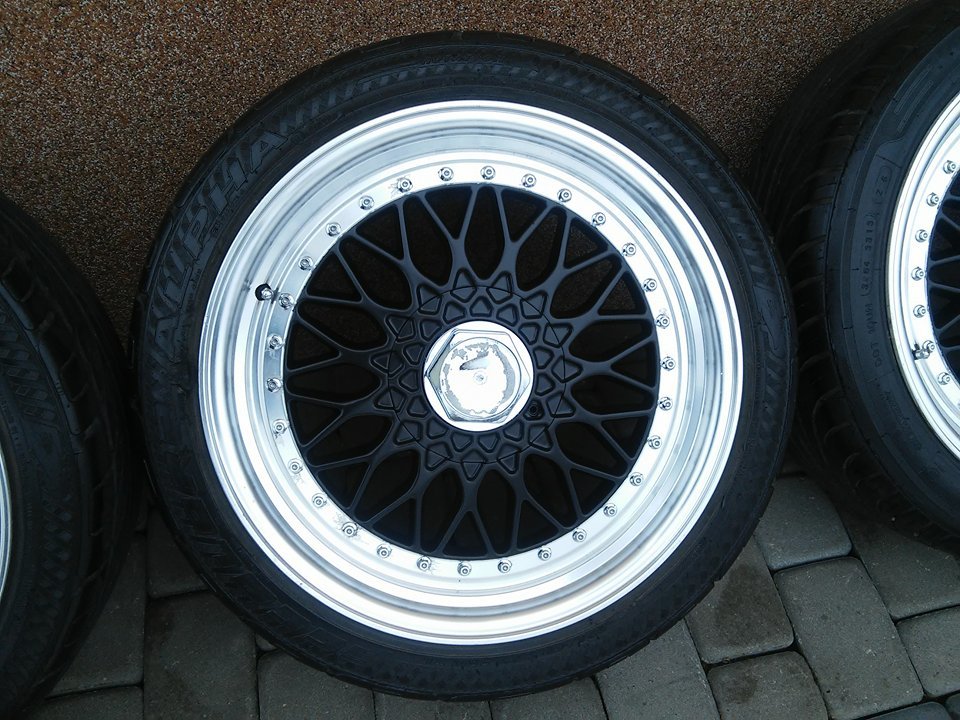

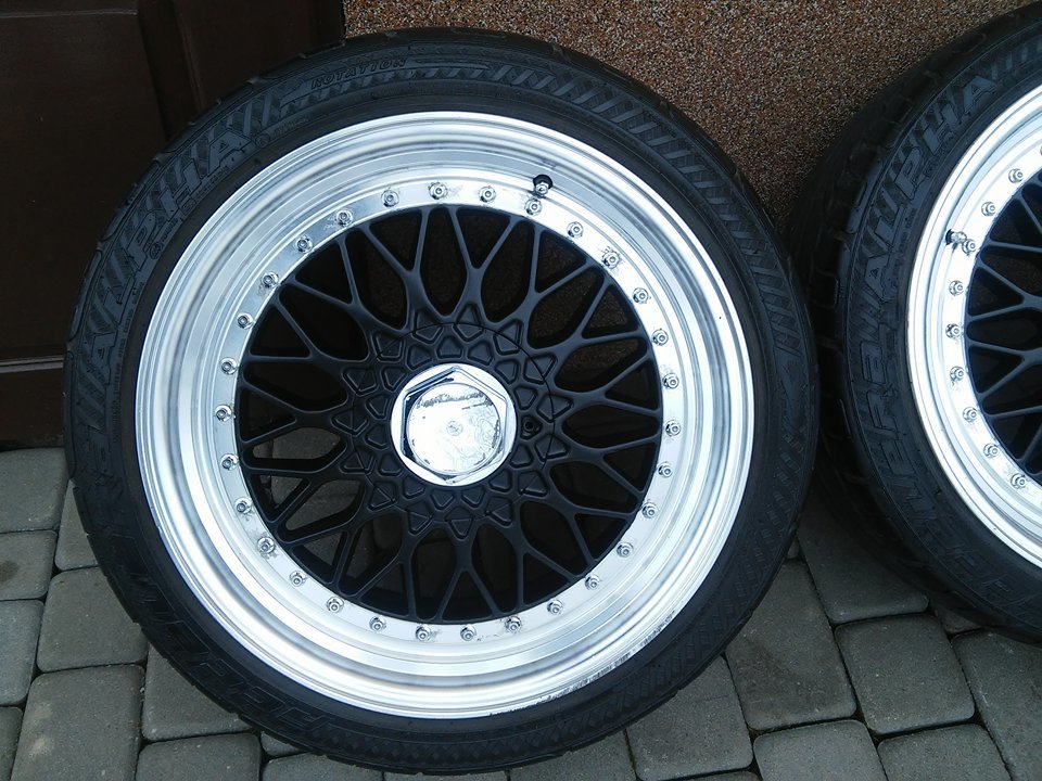

Do zmiany koloru zastosowałem gumę w sprayu, aplikując 6-7 warstw. Ranty potraktowałem pastą do aluminium natomiast opony dresingiem.
Z efektu jestem zadowolony, natomiast co do trwałości samej powłoki gumy zbliżający sezon letni przyniesie odpowiedź;]
Na koniec szybki film z prac;]
Malowalem ta guma w sprayu z kumplem jego felgi. Efekt wyszedl slabo w poruwnaniu z ta guma w puszcze do pistoletu. Mielsimy dupli color i motip... A ta w puszcze to jakis azjata z usa. Dodam ze malowalismy gruba dysza 2,5mm na pistolecie
