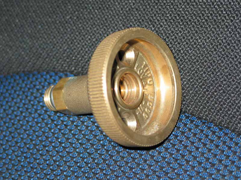

Na stacji dodatkowo wkrecają cos takiego.
..i tankują pistolet wisi w dół na węzu i jest " waytogo.gif"

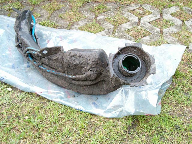

Elementy karoseri(lakier,blacha) jak równiez plastikowe elementy wlewu paliwa Pb są bardzo sztywne,kruche i łamliwe przez co jeszcze dochodzi zamarznieta breja posniegowa w nadkolu ,a gdy z tyłu go nie ma własnie w elementach tego wlewu co moze doprowadzic do oberwania mocowania i jego zniszczenie...to było jednym z powodów fotki wyżej crazy.gif
