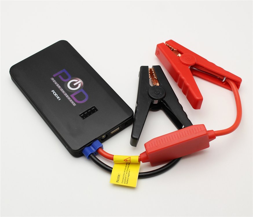

Od czasu do czasu potrzebuję wspomóc rozruch motocykla podobnym starterem
żeby nie musieć za każdym razem rozkręcać osłonek akumulatora chciałbym sobie wyprowadzić taki przewód na zewnątrz i się do niego podłączać.
W oryginalnym przewodzie z krokodylkami jest pudełko z diodami schottkiego, do czego one właściwie służą ? do zabezpieczenia przed tym aby nie płynął prąd z motocykla do startera ?
Edytowane przez Roswell
Zabezpieczają przed skutkami zwarcia klem.
Dołączył bym taki kabel z wtyczką do Klein.
Przede wszystkim zabezpiecza przed odwrotnym podłączeniem.

To czy mógłbym w moim przypadku z tego zrezygnować ? U mnie nie będzie opcji odwrotnego podłączenia.

Możesz zrezygnować z diod, ale musisz pamiętać, że wystarczy jak raz się zapomnisz (np: pomylisz się przy wymianie akumulatora) i ponad 100A popłynie nie tędy gdzie trzeba ;).
Jesteście pewni? Nie to że chcę się czepiać i wymądrzać ale jakoś mi się to nie zgrywa. Bardziej bym obstawiał że te diody służą jednak do zabezpieczenia przed jakimiś szpilkami napięciowymi powstającymi podczas pracy rozrusznika.
:hmm: Jednak nie miałem racji.
Głównym zadaniem tych diod jest ochrona ogniwa przed alternatorem. Tego typu banki mają bezpośrednie połączenie ogniwa z wyjściem. Gdy alternator zaczyna ładować, to bez diod, napięcie na ogniwach będzie niebezpiecznie rosło.
2000_mc też ma trochę racji. Wprawdzie diody przepuszczą prąd po zwarciu, ale zawsze jakiś spadek napięcia na nich jest i trochę ograniczą prąd.
Colinaw, szpilki czy to z rozrusznika, czy z układu zapłonowego, nic mu nie zrobią, bo bank jest podłączony do akumulatora, a ten skutecznie wszystko tłumi.
@Roswell, nadal myślę, że możesz zrezygnować z diod, ale wtedy powinieneś najszybciej jak to możliwe, po odpaleniu silnika, odłączyć bank od akumulatora.
O no niezupełnie się zgodzę z tym że akumulator wszystko wytłumi. Jeżeli dobrze mi się wydaje to akumulator podczas rozładowania ma dosyć sporą rezystancję szeregową więc te szpilki odłożą się na niej albo w przypadku braku diody polecą do stabilniejszego źródła napięciowego czyli banku. Chociaż tutaj to jest już trochę akademickie rozmyślanie... Myślałem na początku o alternatorze ale przecież między nim a akumulatorem jest stabilizator. Poza tym rozładowany akumulator nie powinien pozwolić na zbyt duży wzrost napięcia nawet gdy alternator będzie go ładował (zakładając że prąd ładowania jest sensowny a akumulator nie jest jeszcze całkowicie padnięty).
Jeżeli chodzi o zabezpieczenie zwarciowe to prawdopodobnie zabezpieczą ale raczej działając jako bezpiecznik niż jako dioda. Przy prądzie zwarciowym banku nawet tak mały spadek napięcia jak na diodach schottkiego (który prawdopodobnie przy dużym prądzie rośnie) spowoduje wydzielenie się sporej mocy prawdopodobnie znacznie większej niż taka jaką są w stanie wypromieniować wspomniane diody.
Ja bym z tego zabezpieczenia nie rezygnowal.
Gdyby to było bezpieczne to producent by ich tam nie umieszczał.
