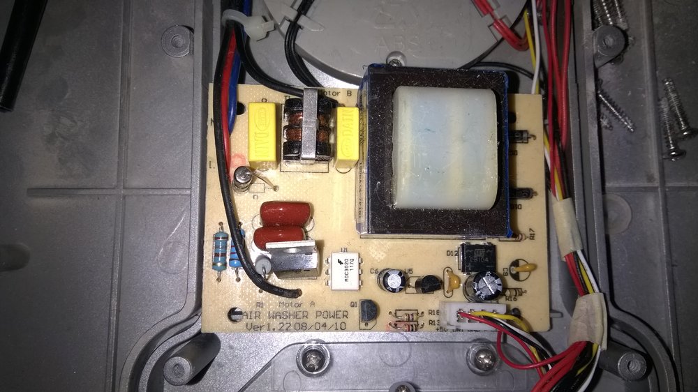

To może najpierw pierwsza płytka. Jest to "mózg" nawilżacza powietrza. Do płytki podłączone są przewodami dwa mikrostyki: jeden służący za on/off i drugi zmieniający obroty 1-2-3. Jest też zewnętrzny wyświetlacz poziomu wody oraz wybranej prędkości wiatraka. Silniczek ma dwa kable zasilające. Problem jest taki, że silnik po włączeniu wtyczki do sieci buczy i się grzeje. Dzieje się tak na wyłączonym oraz po włączeniu na pierwszy i drugi bieg (na drugim jakoś tam pracuje ale też dziwnie). Na najszybszym biegu pracuje poprawnie. Silniczek jest zasilany napięciem sieciowym ale jak mierzyłem nawet przy wyłączonym podawane jest około 170V.

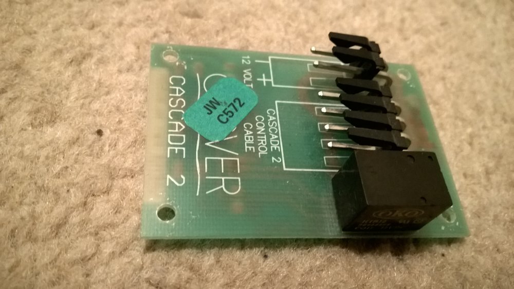

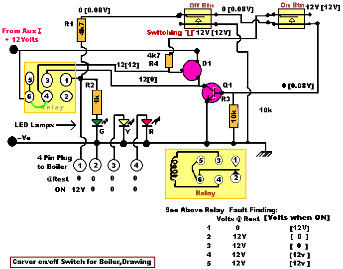

Druga płytka, część włącznika ściennego do załączania gazowego podgrzewacza wody. Ma dwa mikrostyki: on i off. Są również 3 diody: zielona do sygnalizacji stanu włączenia, żółta do zakomunikowania niskiego napięcia akumulatora i czerwona do ostrzeżenia o błędzie pracy podgrzewacza. Płytka od czasu zakupu (używka) pokazuje po naciśnieciu "on" diodę zieloną oraz słabiutko świeci też dioda żółta. I tyle w temacie, podgrzewacz się nie włącza. Poprzednia płytka przestała w jakikolwiek sposób reagować na naciskanie włącznika, więc zakupiłem tę, chociaż nie do końca mam pewność czy to nie wina elektroniki w podgrzewaczu. Chociaż fakt załączania się diód w tej obecnej świadczy chyba, że ta poprzednia rzeczywiście była całkiem martwa. Układ pracuje na napięciu 12V i zdobyłem dwa schematy.
