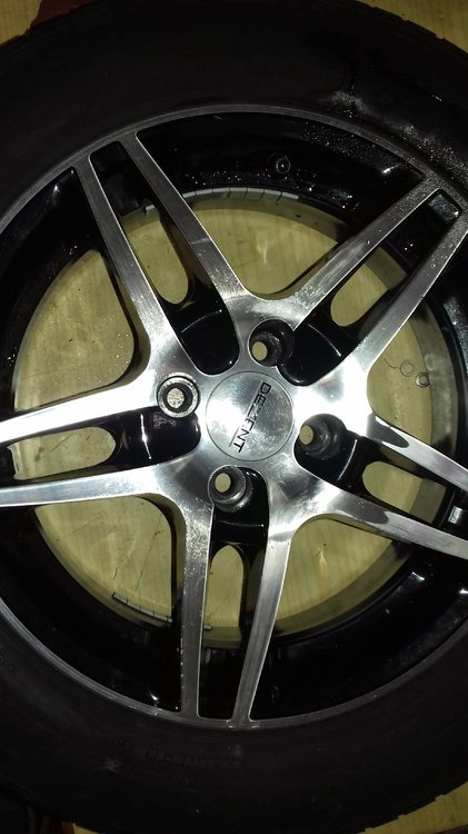

Kupiłem felgi jak w załączniku. Są trochę odrapane na frontach. Chciałbym je odnowić jakąś metodą chałupniczą.
Pytałem gościa co poleruje to zaśpiewał 350 za polerowanie bling bling, które potem co jakiś czas będzie trzeba odnawiać.
Toczenie frontów to od 500 w górę.
Więc pomyślałem że zrobię to jak na filmie. To nie ma być super fachowa naprawa porostu odświeżenie.
Mam jedynie zastrzeżenia do lakierowania klarem takiego wyszczotkowanego aluminium.
Lakier bezbarwny to połapie ?

Malowałem aluminium bezbarwnym lakierem.
Ale były to listwy narożne do glazury "na zewnątrz".
Pod wpływem czynników atmosferycznych narożniki zczerniały, miały zacieki.
Przeciągnąłem papierem 1000 i 2000. Pomalowałem.
Lakier trzyma bardzo dobrze - zwykły Motip z puszki.
Ale raczej nie mam tego wypolerowane na lustro. Jest efekt satyny.
Żeby zrobić lusterko trzeba użyć filcu i pasty polerskiej.
A ta powchodzi w pory po papierze i spowoduje, że lakier nie będzie trzymał. IMHO

Lustra nie chce. Zresztą oryginał to też nie jest lustro. Tego zresztą się chyba nie da polakierować tylko trzeba liczyć się z odnawianiem co jakiś czas a mnie sie nie chce w to bawić.

Zgadza się. Felgi od baby mają rant w polerce bez klaru i trzeba 2 razy do roku przepolerować.
Hobbysty nie znam żadnego. Za to mogę polecić lakiernię proszkową w Tychach. Przy wylocie na Pszczyna, od strony wiosek na pętli autobusowej.
