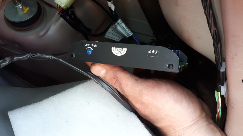

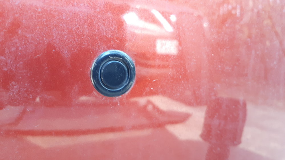

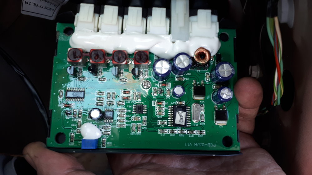

Zrob foto czujnika a nie wyświetlacza
Wysłane z mojego Redmi 4X przy użyciu Tapatalka
prosze bardzo - dziś miałem czas rozebrać auto
jakieś stare zabytki.
