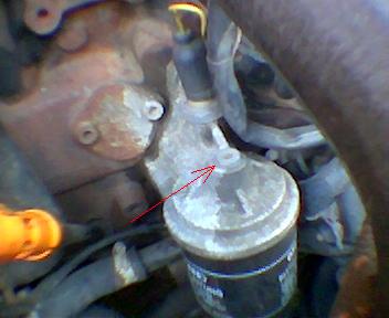

a czy miejsce zaslepione sruba z łbem na imbus na samej gorze podstawy filtra oleju to moze byc to? nie wiem czy jesli bedzie pasowal gwint to mozna wkrecic czujnik?
w zalaczniku jest zdjecie z miejscem o ktore mi chodzi

Wprawdzie mam MKIII ale zerknę jutro jak mam powkręcane czujniki.

A wiec tak czujnik po prawej strony glowicy jest to czujnik niskiego cisnienia oleju i jest on zwykle podlaczony do kontrolki cisnienia oleju ktora zapala sie przy zegarach jak odpalasz auto, natomiast czujnik wysokiego cisnienia, taki ktory podpina sie do dodatkowego wskaznika, powinien byc wkrecony w podstawe filtra oleju. A cisnienie powinien on wskazywac cos miedzy 2 a 3 bary o ile mnie pamiec nie myli.
