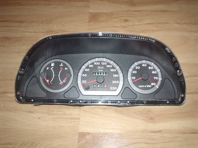

..ale jest maly no powiedzmy problem Podpiolem cyferblat do uniatka wszystko dziala jak nalezy No prawie wszystko Tak apropo do posiadaczy zegarow paio/siena w uniaku Czy podswietlenie zegarow swieci sie caly czas od przekrecenia stacyjki czy to tylko u mnie taka anomalia??
No to teraz z innej beczki Czy mozna sprawdzic jakos obrotek miernikiem Czy jest sprawny Podpiolem go ez przerobek i nic ani drgnal Przeskalowalem go tzn wymienilem rezonator (16.000MHz i potencjometr 2.2kA)wszystko tak jak w manualu ale nadal ani drgnie mimo krecenia potencjometrem mam nadzieje ze obrotek ni ejest zpsuty Macie moze siakis pomysl jak to ugryzc
jak byś chciał zmienić tarczki na białe możesz mi oferować swoje zlosnik2.gif
naprawde masz ładne tarcze zegarów te zielone mi sie znudziły sprawdz czy przewody od obrotałka idą do cewki na spokojnie bo drgnąć powinien ja mam w 1,1 te zegary i przewodu do obrotałka niebyło pozdrawiam

Jeśli Wam się znudziły standartowe to może moje wykonanie Wam się spodoba teraz wyprzedaję bo jednak niespodobały mi sie zegary ze sieny.
