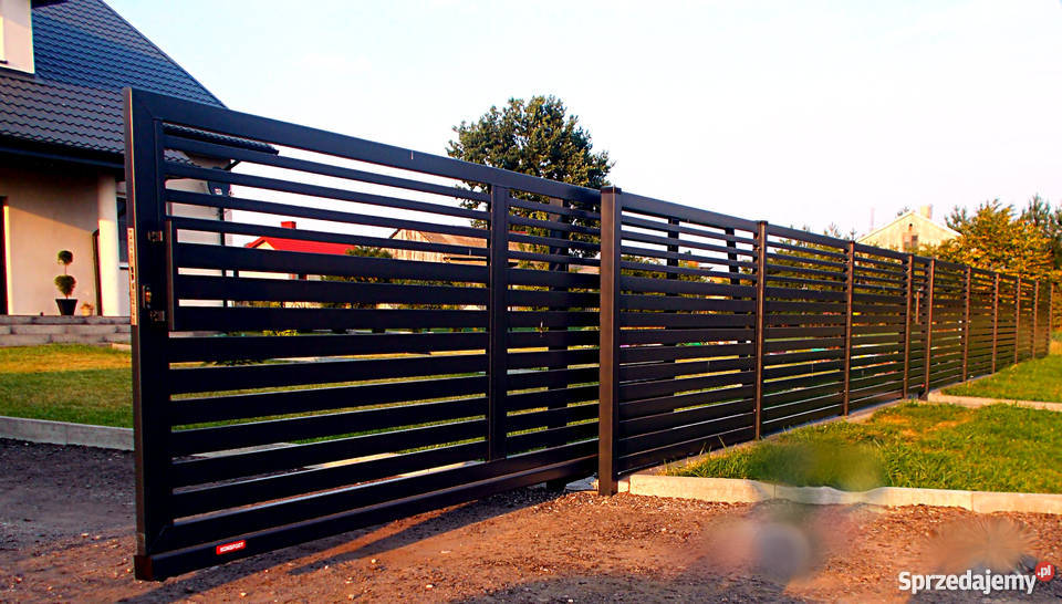

Działkę mam narożną, wstępny plan jest taki, żeby od głównej ulicy (25m) dać porządniejszy płot, a od bocznej (30m) panelową "siatkę". O ile z siatką nie ma większego problemu, to z frontem się zastanawiam nad dwoma wariantami:
  1. Metalowe słupki i przęsła pomiędzy nimi, pod przęsłami położony bruk albo wysypane kamyki
  2. Murek i słupki z bloczków/pustaków i przęsła pomiędzy tym
Tak szacunkowo, ile droższa jest wersja z murkiem? Są jakieś zalety albo istotne wady któregoś z rozwiązań? Poniżej przykład o co mi chodzi ;)

Interesowałem się tym.
Na stronach producentów są kalkulatory i można oszacować ile pójdzie tych pustaków łupanych. Cenę tego towaru znajdziesz w necie. Więc policzysz ile samo to będzie kosztować.
Następnie kontaktowałem się z wykonawcą i on gada tak:
- 200zł za metr bieżący roboty (bo to normalnie trzeba ławy fundamentowe wylać, na których te pustaki są układane)
- 20zł za ułożenie 1 szt tego pustaka
Więc w naszym przypadku (ogrodzenie 58m długości) trochę by to kosztowało.
Inna wersja ogrodzenia to z podmurówką gotową, bez tych łupanych całkiem. Właśnie takie przęsła jak dałeś. To jakieś 35 tys. z montażem.
Jeszcze inna i jeszcze tańsza (ale wyceny nie mam) to całkiem bez podmurówki (tak jak pisałeś - jakieś kamyki wysypane). Ale raczej takiej nie bierzemy pod uwagę. Jedyne co mi się kojarzy to jakieś próby podkopania się przez zwierzynę pod płotem - bez podmurówki to będzie ułatwione.

200zł za metr? Przy 25m to 5000.
Koparka rów o głębokości 1m (granica przemarzania wykopie za godzinę). Stówa
Benon - przyjeżdża grucha i wylewa kilka kubików betonu. Powiedzmy 1500
20zł za pustak? Niezła stawka za godzinę wychodzi :)
