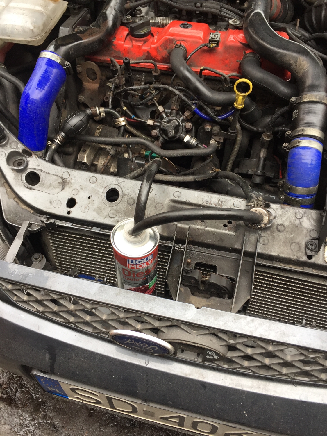

Sproboj tego . U mnie pomogło. A podobnie kopcił z rana i trochę sie telepał parę chwil jakby na 3 gary chodził. Podłączyłem bezpośrednio pod pompę wtryskową, silnik przez chwile bardzo nierówno chodził i dymił, pochodził prawie do oproznienia puszki z 20 minut.  Nadal troszkę przykopci ale zdecydowanie mniej i pali od strzała i chodzi równiutko nawet zimny.
Dopiero potem dałbym wtryski do sprawdzenia, czyszczenia czy regeneracji , no i nie zebym straszył ale masz chyba słynącą z opiłków pompe delphi (ta sama historia co w mondeo mk3 tdci).

Czołem! Robiłeś już coś w żony Focusie? Ja powoli się zabieram, ale nie wiem dokładnie, które węże wsadzić do puszki. Te przy rurze od icka?
Edytowane przez tomeq77
U mnie nieco inaczej ida te przewody bo filtr paliwa mam z prawej strony na silniku. Ale w skrocie dwa przewody idace od filtra do pompy rozpinasz na zlaczkach ( na tym zdjeciu nie widze ich, moze gdziesz blizej pompy) i te od strony filtra laczysz lub zatykasz (1.8 nie ma pomocniczej pompki w baku wiec nic sie nie stanie). A do tych czesci od strony pompy mocujesz wezyki, troszke zalewasz ropa i wkladasz do puszki. Tylko nie oproznij jej do zera zeby nie zapowietrzyc pompy.
Tutaj znaleziona fotka jak to mozna u ciebie podpiac http://www.ford-tech.pl/album_pic.php?pic_id=675
To właśnie te dwa przewody idą do pompy.
Od strony pompy ciężko z dojściem. Chyba bym musiał icka ściągać.
Pomyślałem, że odepnę je po prostu na szybkozłączkach od filtra i zapakuję do puszki ze środkiem czyszczącym.
