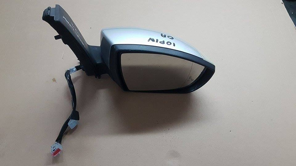

Szukam dla znajomego lusterka do grand c-max'a 2014 ale podobno wystepują z różna iloscia pinów w kostkach
ktos pomoze znalesc odpowiednie? skladane podgrzewane lusterko z migaczem, bez czujnika martwego pola

Po krótkim rozpoznaniu wychodzi, że po stronie lusterka bez BLIS jest 8 pinów (do kostki wchodzi 9 przewodów). Z BLIS-em pinów jest 10 (przewodów 11).

lusterko jest skladane, podswietlanie progu, regulowane elektr. bez czujnika pasa ruchu
System kontroli martwego pola.

patrze, ze nie wystepuja lusterka bez blisk a z podsw.
Jak nie jak tak:
https://allegro.pl/listing?string=FORD grand CMAX LUSTERKO 8&order=m&bmatch=ss-base-relevance-floki-5-nga-hcp-wp-eng-uni-1-4-0501
Lusterko z BLIS-em ma na szkle dodatkowy znaczek

dzieki. patrze, ze nie wystepuja lusterka bez blisk a z podsw. lamka
Występują, sam mam takie. Mam el., el. składane i lampka podświetlająca. :ok:
