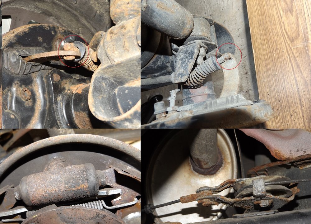

Mój obecny rozpierak hamulca ręcznego + linka:
Widać na tych zdjęciach iż rozpierak jest "starego typu" a linka nowego.

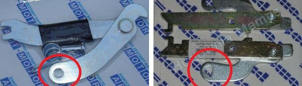

Linka A "nowego typu"
Linka B "starego typu"
Rozpierak A "nowego typu"
Rozpierak B "starego typu"
Jak widać na zdjęciach tych rozpieraków, rozpierak A ma otwór z rowkiem na przymocowanie linki (tak jak u mnie) tylko że ten rozpierak jest do szczęk nowego typu. Natomiast rozpierak B kształtem pasuje do zamontowanych obecnie u mnie, jednak nie posiadają tego rowka montażowego na linkę.
Moje główne pytanie to, który zestaw wybrać:
1. Kupić linkę A i rozpierak A.
2. Kupić linkę A o rozpieraki B z tym że wykonać te rowki montażowe.
3. Kupić linkę B i rozpieraki B.
4. Ktoś z użytkowników forum wie gdzie mogę kupić takie rozpieraki jak moje obecne.

odpowiedź prosta.... ktoś zrobił jakąś dziwną protezę.... ale da się założyć szczęki nowego typu w takim przypadku,dwa cięcia, dwa otworki i już siedzą :D

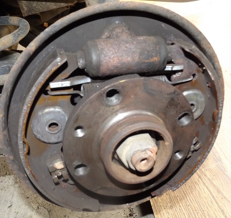

Szczęki, sprężyny oraz tłoczek rozporowy wymieniłem na nowe (szczeki nowe ale model jak powyżej) 3 miesiące temu (zdjęcie jest nieaktualne).
Rozbiłem tak:
Założyłem linkę nowego typu a rozpieraki są starego typu (dedykowane dla Seicento, Cinquecento), wykonałem w nich ten rowek (nawierciłem mały otworu i poprawiłem go pilnikiem).
Jestem zadowolony z pracy, hamulec ręczny trzyma znacznie lepiej i dobrze odbija.
