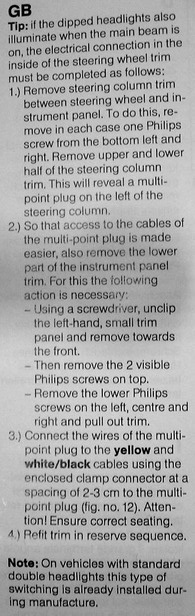

Wiec powtarzam:
- Nalezy zewrzec pod kolumna kierownicza przewod zolty i bialo-czarny - czyli zrobic zworke, zeby swiecilo to jak fabryka przykazala biglaugh.gif W zalaczniku instrukcja po angielsku..
