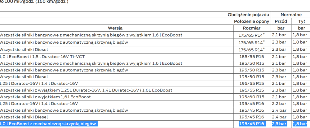

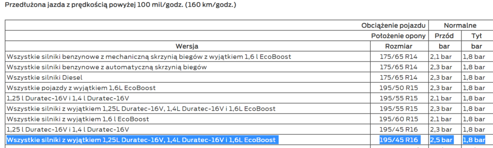

U mnie jest napisane w instrukcji, ze jak sie lata powyzej 160km/h to musi byc wiecej napompowane. Daje 2,8 z przodu 1,9 z tylu.
spora różnica między przednią a tylną osią. U mnie jest napisane, że przy 5 osobach i / lub na autostradzie o 0.3 bar więcej. Nie spotkałem się jeszcze z tak dużą rozbieżnością:hmm:
A jest napisane o ile więcej? Bo IMO tak duża różnica ciśnienia powoduje sporą różnicę w charakterystyce pracy przedniej i tylnej osi...
Wkradl sie maly blad no ale pompuje 2,5 i 1,9 to wtedy mi czujniki co chwila sie nie wlaczaja bo z tylu sa jakies wrazliwe :phi: Rzadko jezdze szybciej niz 160 ale IMO lepiej sie prowadzi jak jest lepiej napompowane.
