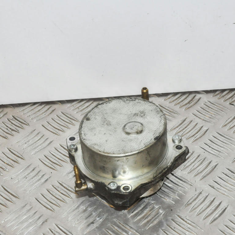

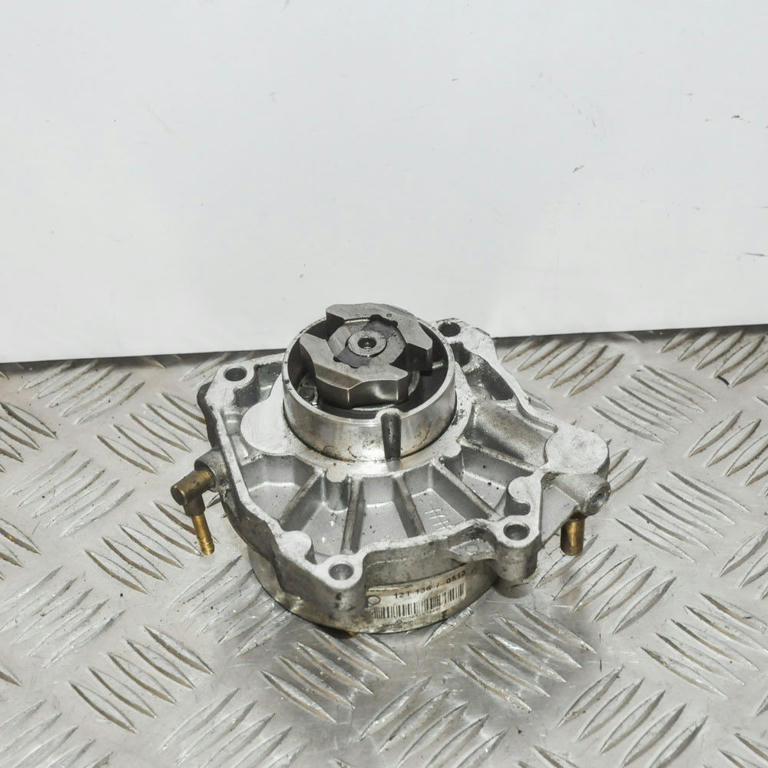

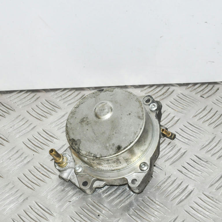

Poniżej zdjęcia pompy podciśnienia GM 55205446  zaczerpnięte z sieci.
Na zdjęciach widać, że ta pompa jest rozbieralna.

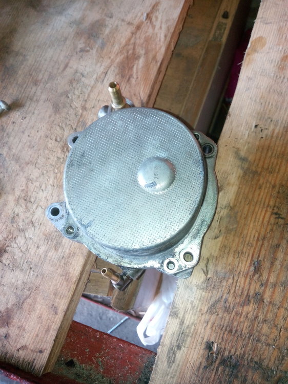

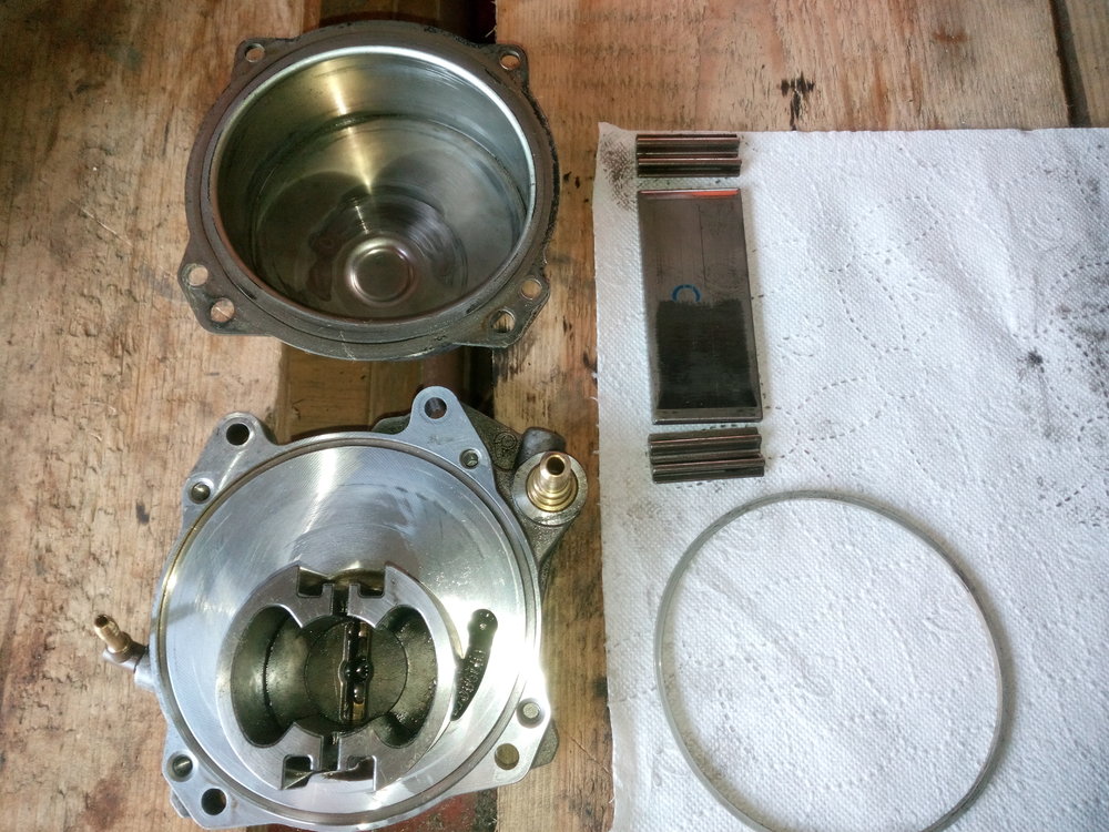

W więc zakupiłem takową pompę vacum w celach edukacyjnych.
Rozebrałem , w zasadzie to odkręciłem tylko cztery śrubki.

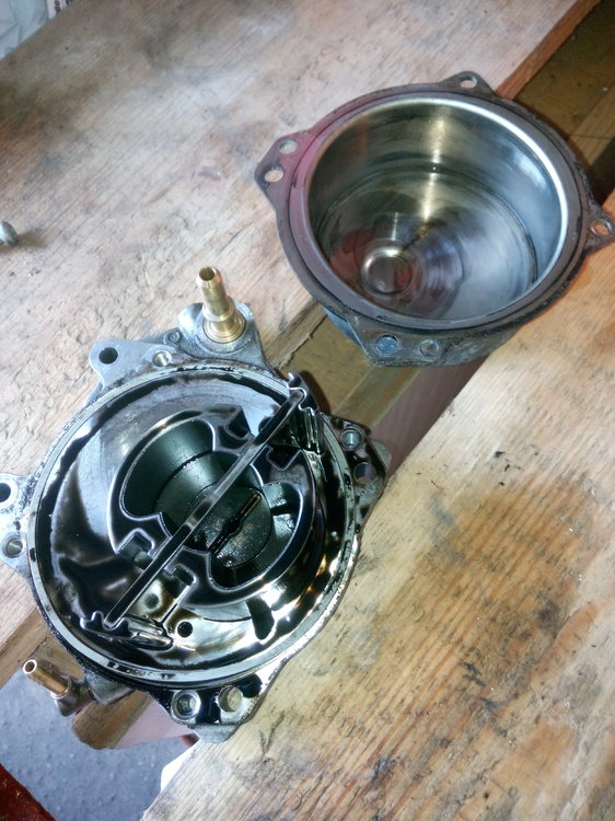

Po zdjęciu dekielka pojawił się taki widok. Uszczelka jaka się tam znajdowała jest o przekroju kwadratu.

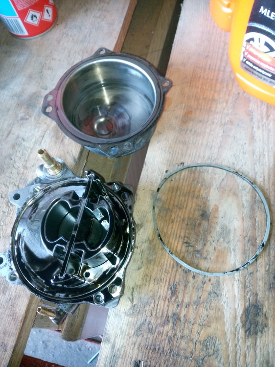

Tutaj uszczelka już wyjęta.
Tutaj z grubsza wyczyszczone i rozłożone co się dało.
A tutaj, to się chyba nazywa membranka czy jakoś tak? Wygląda na całą.
Teraz parę pytań odnośnie regeneracji.
1. Jak widać na zdjęciach po wyczyszczeniu z oleju na pompie a także na wewnętrznej części pokrywy są otarcia. Nie są to jakieś duże ranty, pod palcem mało co wyczuwalne w niektórych miejscach.
Trzeba to trochę przeszlifować papierem?.

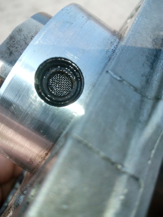

2. Teraz odnoście tych dwóch króćców.
Obydwa są drożne, czyli jak dmuchnę to wylatuje powietrze, ale jak chcę zaciągnąć powietrze to nie da rady.
Tak ma być?
3. Co do samego oringu.
Jak pisałem jest o przekroju kwadratu. Zrobiłem trochę pomiarów i mi wyszło.
- Głębokość rowka w pompie: 2,30mm
- Średnica otworu na uszczelkę: 2,57mm
- Zewnętrzny pomiar miejsca w którym umiejscowiona jest uszczelka : około 101.67mm
- Średnica wewnętrzna uszczelki: około 95,22mm
Czy taki oring o przekroju kwadratu można zastąpić zwykłym oringiem o przekroju okręgu?
I na co jeszcze zwrócić uwagę przy naprawie tej pompy?

1. Jeśli nie drapie w palec to nie szlifuj.
2. Tak ma być. Króćce mają zaworki zwrotne, żeby podciśnienie nie uciekało po wyłączeniu silnika.
3. Jeśli nie znajdziesz kwadratowego, to będziesz musiał dać okrągły. Najbliższy pewnie będzie 95x2,5. Dobrze by było, gdyby był trochę bardziej odporny na ciepło niż zwykły, czarny z nbr. Proponuję viton.
Przed złożeniem nasmaruj pokrywę w miejscach tarcia wazeliną, albo olejem.
