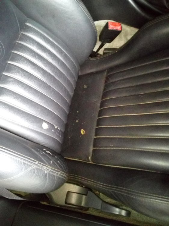

Mam wypalone czymś dziury w tapicerce skórzanej, auto to fajny klasyk - Alfa Spider, jednak kupiony za psie pieniądze i po zrobieniu paru rzeczy mam zamiar puścić go do żyda, więc nie widzę sensu w profesjonalnej renowacji u tapicera za realny procent wartości wozu (zawsze może to zrobić kolejny właściciel). Reszta tapicerki w idealnym stanie. Pytanie - czym można zakleić te dziury? Robiłem już parę razy renowację kierownicy w stylu szlifowanie, szpachla do skóry, baza i bezbarwny i efekt zawsze przechodził najśmielsze oczekiwania, tu mam zamiar podobnie zadziałać, ale czymś trzeba dziury załatać, póki co mam pomysł - klej na ciepło - taki ciut elastyczny jest po zaschnięciu, a powinien dobrze wypełnić i się uformować, czy lepiej jakoś inaczej to zrobić? IMG_20180708_111638.jpg.e5ce85a6c9a712984b7d6cca4a2acf0f.jpg
musisz uzupełnić piankę i potem wkleić kawałek skóry żeby załatać dziurę. Na to tzw. skóra w płynie i potem farbka do wyrównania odcieni.
Zabawy jest na kilka godzin ale tylko z uwagi na czas schnięcia pomiędzy kolejnymi etapami.
Jak masz odrobinę zdolności manualnych to nie będzie po tym śladu.
