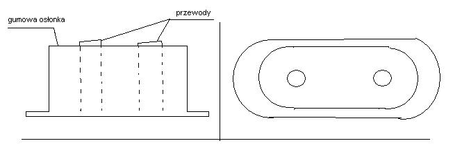

Być może już wiecie, że urwał mi się kabelek od czujnika ABS prawy przód.
Zastanawiam się czy jest jakiś chytry sposób rekonstrukcji tego kabelka. A teraz szczegóły. Problem w tym, że kabel urwał się u samej nasady czujnika. Od strony czujnika jest gumowa, nierozbieralna obudowa, w której zalano przewody. Poniżej załączam rysunek. Wszystko jest małych rozmiarów ok 1cmx,5cm. Może wbić w tę gumę jakieś stalowe igły i do nich przylutować przewody? Może spróbować ściąć kawałek tej obudowy i wtedy spróbować lutowania? Może jest jakaś obudowa, którą po prostu nałożę na to? Co myślicie? Sprawa jest warta zachodu, bo po co wyrzucać całą piastę? 250 - 450 PLN.

Na urwane kabelki nasunąłem osłonke termokurczliwą, ułamałem trzy piny, środkowy usunąłem. Tak przygotowane piny przylutowałem do kabelka. Podnośnik, zdjęte koło kierownica na maxa w strone po której urwaly sie kabelki i pineską robię miejsce dla pinów. W gumce po stronie czujnika w piaście wbijam pineske blisko przewodów tkwiących w gumce. Smaruje klejem (do wysokich temperatur) rząd pinów i wciskam najlepiej palcami piny w gumke.
