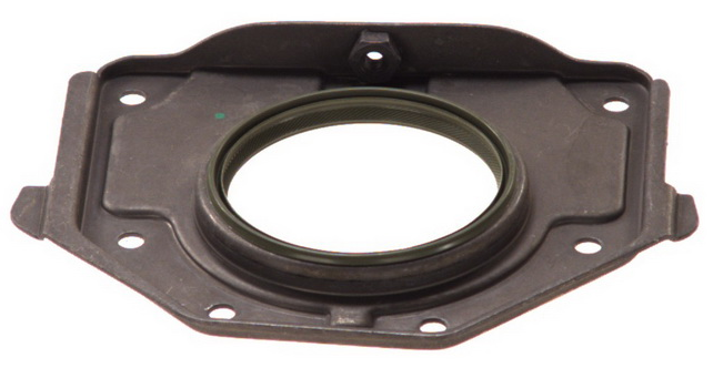

Dzięki, właśnie takiej opinii potrzebowałem. Co do remontu silnika to trzeba jeszcze dodać, że prawdopodobnie mam wał wytarty, bo wymieniłem już dwa razy łożysko od strony skrzyni a dalej cieknie
Możesz przybliżyć o które łożysko chodzi?
Nie pomyliłeś z uszczelniaczem wału?
Tak, pomyliłem się, chodziło mi o uszczelniacz wału, przez to że przepuszczał to miałem zalaną olejem tarczę sprzęgła. I tak dwa razy. Więc podejrzewam, że wał może być wytarty w tym miejscu
Ja tam stawiam że uszczelniacz kiepskiej jakości albo źle zamontowany Na tym nie oszczędzaj tylko kupuj porządny. Miałem podobnie jak mi wymieniali na wałku rozrządu po wymianie kilka tys km i znów ciekło  Kupiłem elringa sam wymieniłem i miałem spokój z 50 tys km i pewnie dalej by smigal ale robiłem kapitalke silnika wiec wszystkie uszczelniacze wymieniałem na nowe.
Taki miałeś uszczelniacz?
Jeśli tak, to nie wina wału, te uszczelniacze są sp..p.rzone, miałem ten sam problem (kupowałem różnych producentów). Wymiar wewnętrzny tego uszczelniacza jest taki sam jak wału, wchodzi bez żadnych oporów, otwór jest za duży i leje się przez niego. Ja go rozszlifowałem piłką palcową i wprasowałem uszczelniacz standardowy z SC/Punto (EL069600 lub CO12015268B). Trzeba też dobrze uszczelnić spód który łączy się z miską

Taki, albo bardzo podobny, nie pamiętam nazwy producenta. Porozmawiam z bratem (jest na urlopie) i prawdopodobnie silnik będzie remontowany/regenerowany
