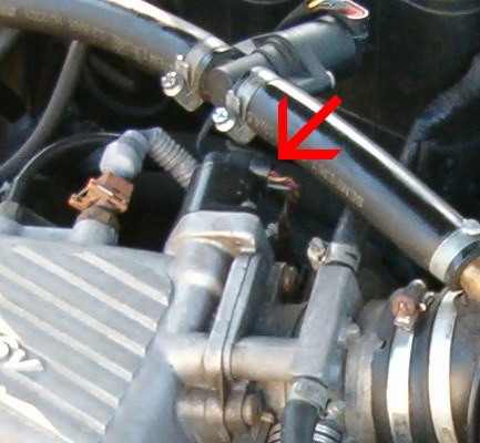

Czy ktos z Was orientuje sie moze, gdzie mozna dostac wtyczke do silniczka krokowego (ta ktora wskazuje strzalka na zdjeciu)?
Ostatnio troche walczylem z czyszczeniem krokowca i wydaje mi sie, ze znalazlem przyczyne falowania obrotow w mojej padace. Wyglada na to, ze raz na jakis czas nie laczy cos w tej wtyczce (pewnie tylko na jednym styku, ale nie wiem na ktorym konkretnie), bo jak jest zle to wystarczy ze tylko dotkne wtyczki lub troche pociagne za kabelek od krokowca i jest ok na jakis czas. Po prostu gdy mi faluja obroty (miedzy 800 a 1300 obr.) to zatrzymuje auto, nie gasze silnika, otwieram maske i wystarczy ze dotkne do tej wtyczki, a falowanie ustaje.
Styki juz czyscilem, zarowno te we wtyczcze jak i te w silniczku krokowym. Ale to i tak za duzo nie dalo, pare dni bylo tylko dobrze, potem znow to samo...
I tak sobie pomyslalem, ze fajnie bylo by ja wymienic, to moze moje klopoty skonczyly by sie raz na zawsze.
Moze ktos wie gdzie mozna dostac takie cus? Oczywiscie nie w ASO (zreszta oni chyba by sie nie bawili w takie druciarstwo).

O szrocie juz myslalem, tylko ze fajnie by bylo zeby dostac gdzies nowke, nie bylo by watpliwosci ze moze ta druga tez jest cos nie tak.
Bede musial poszukac, moze gdzies sie uda zdobyc...
A tak w ogole to musze sprawdzic czy ona nie jest przypadkiem taka sama jak ta od krokowca na przewodzie gazowym, jesli tak to moze gaziarze by wiedzieli gdzie szukac.

No i udalo mi sie dostac ta wtyczke do silnika krokowego, co prawda nie nowa ze sklepu, ale jest prawie jak nowka, z juz zacisnietymi kabelkami. A poszukiwania byly dosc latwe, bo dostalem ja w pierwszym zakladzie gazowniczym do ktorego pojechalem. Tak jak wczesniej sadzilem, wszytkie wtyczki od tego typu silnikow krokowych sa takie same i dlatego gazownik nie mial problemu by ja mi dac z jakiejs niewykorzystanej wiazki od instalacji gazowej. Sprzedal mi ja za cale 5zl 270751858-jezyk.gif
