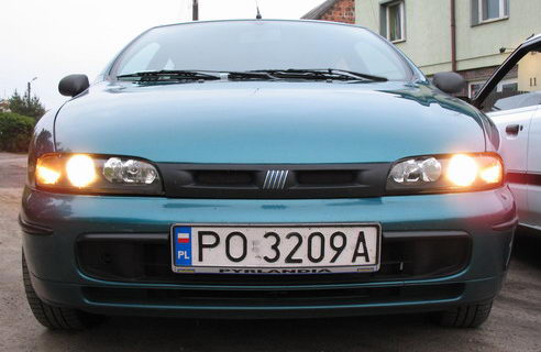

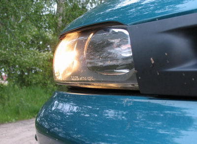

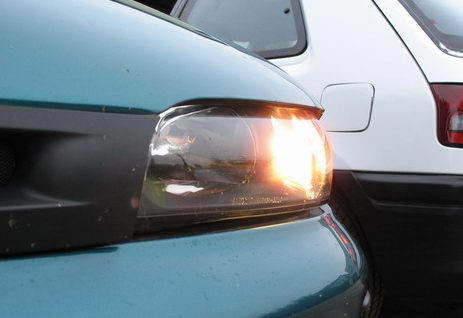

komus kiedys obiecalem pokazac fotki na ile musialem podniesc reflektory zeby swiecily normalnie.
prawa
lewa
u mnie depo nie swieci i nie jestem w stanie ich ustawic tyle ze ladnie wygladaja

Faktycznie szparzysko spore, dużo wody się tam wlewa ?
O Tobie pamietalem ale ktosik jeszcze kiedys prosil o fotke... Daj znac jak sie maja nowe lampki
Woda nie ale powietrze dmucha. Przy gazie trze zdjac rure dolotu

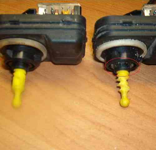

Wystarczy przerobić trochę silniczki podnoszenia opuszczania reflektorów i nie trzeba unosić lamp. Brak szpar i światła można ustawić z zapasem( jak ktoś lubi oślepiać) nono.gif
W załączniku foto nagwintowanego trzpienia i zaznaczone na czerwono gdzie trzeba trochę spiłować żeby silniczek głębiej wszedł. Trzpień jest plastikowy więc łatwy do przerobienia. http://forum.autokacik.pl/files/276911104-sil1.jpg
To rewelka. Daj tylko szczegolowy opis przerobki bo na razie nie bardzo zrozumialem co z czym i jak
Musiałem wymienić jedną lampę soczewkową, Valeo drogie więc kupiłem nowe djauto. Po zamontowaniu oczywiście problem z ustawieniem, szpara przy lampie kolidowała z drugą Valeo. Pokombinowałem i doszedłem że cały gips polega nie na wadzie djauto tylko silniczek do podnoszenia nie dociąga lampy wystarczająco wysoko.
Po wyjęciu silniczka ( jak to zrobiś jest na śmietniku) przedłużyłem gwint
na trzpieniu aby bardziej się chował i przez to mocniej podciągał lampę.
Zeszlifowałem jeszcze trochę plastikową obudowę silniczka (zaznaczone na czerwono) aby to białe trzymadło z lampy jeszcze bardziej mogło się wysunąć. Zamontowałem silniczek i pełna regulacja stała się wykonalna.

U mnie szpar specjalnie nie było widać, ale pomysł faktycznie rewelka claps.gif
Mam jedną DJ Auto do rozebrania więc zerknę co-i-jak...
