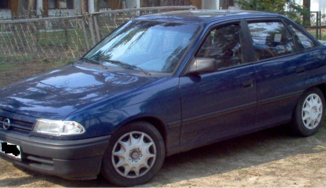

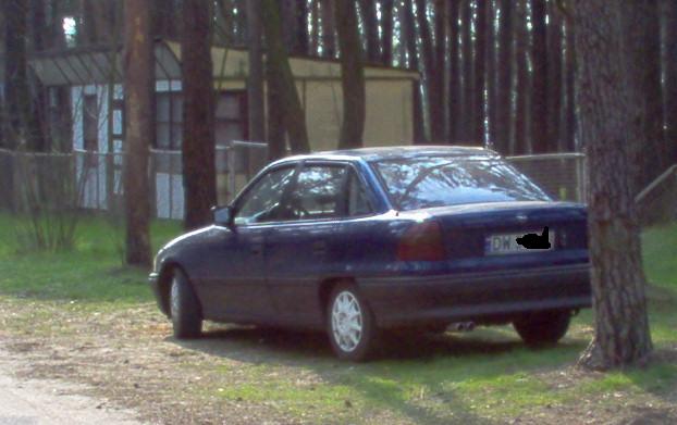

hm... nie wiem dokladnie co to za sprezyny bo byly zalozone na mej astrze jak ja kupilem - auto z niemiec wiec peqwnie sprezyny tez niemieckie ale jakiej firmy - niewiem.gif . kolor czerwony - obnizaja o jakies 6 albo 8 cm - w kazdym razie poczatek podluznic te kolo michy olejowej to wisialy wlasnie jakies 8 max 10 cm nad ziemia - auto generalnie strasznie siada ale za to jak zakrety sie bierze zlosnik.gif chce je sprzedac bo leza u mnei w piwnicy a na autku mam fabryczne wiec jak jestes zainteresowany to moge czapodac fote jak byla moja pani obnizona

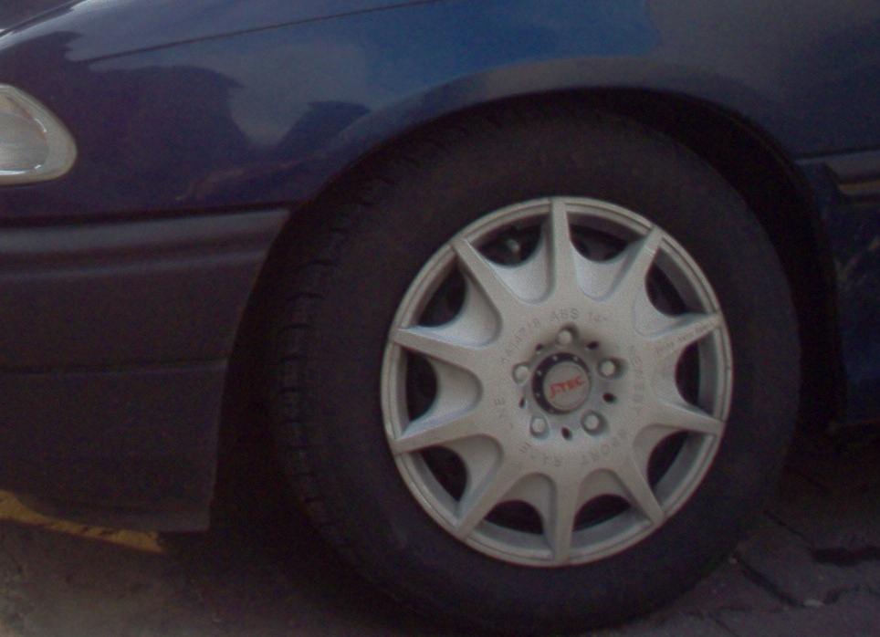

i i kolejna fota- zwroc uwage jak nosko jest nadkole nad opona. zierz wysokosc zapalniczki i dodaj 2 cm - tyle auto wisi nad ziemia bo tak mierzylem
