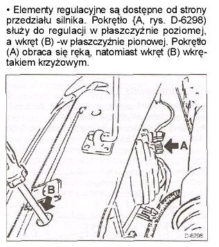

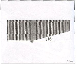

E tam ciężko - kawałek pustej drogi i kawałek ściany pod którą można podjechać... są schematy ustawień. Nawet w instrukcji obsługi u siebie coś takiego znalazłem. A Ertzold nie pisał przypadkiem jak ustawić światła?

A co na tym schemacie wylookasz? Ten kąt 15st nic ci nie da bo najważniejsza jest i tak WYSOKOŚĆ strumienia światła...
