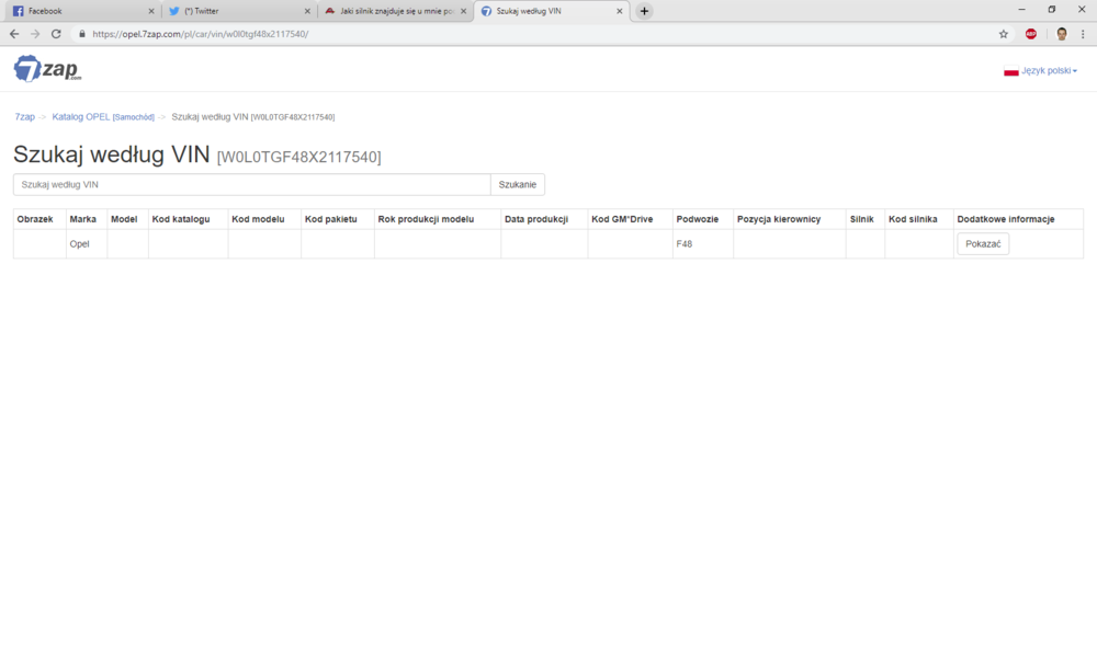

Wpisz tu (strona po polsku) nr VIN i będziesz wiedział.
Edytowane przez balus
Niestety nie podaje takich informacji
Dzięki wielkie. A jak znalazłeś ten silnik i jego numer ?
