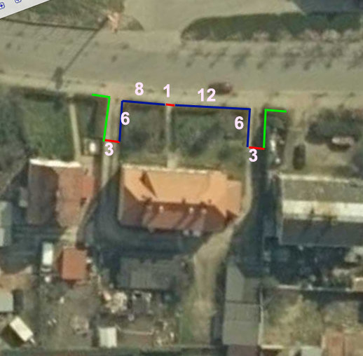

Mam za zadanie wymyślić ogrodzenie w naszej wspólnocie.
Ma być tanio i na 100 lat :)
Z grubsza wygląda to tak:
ogrodzenie.jpg.e5512d35bd9bf98cc51a0bf7a9dcba65.jpg20171211_093956.jpg.32e26f2d572bcbefe0c274616e76f87d.jpg
Kolor zielony: ogrodzenie istniejące (z sąsiadami)
Kolor czerwony: dwie bramy i furtka
Kolor niebieski: płot.
Skład:
2x brama 4-metrowa
1x furtka 1 m
ok. 30 m ogrodzenia.
Ogrodzenie będzie po zewnętrznej stronie żywopłotu.
