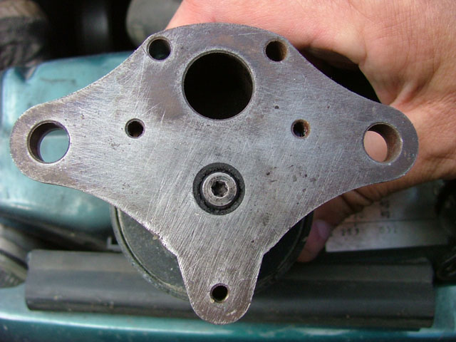

a jak to jest z tym grzybkiem (patrz foto). ma byc na rowni z powierzchnia zaworu czy trzeba go jakos wepchnac/wyciagnac?
W tym EGR grzybek chowa się do środka więc żeby go zaślepić wystarczy zrobić blaszkę bez żadnych otworów (oczywiście poza otworami na śruby) i wstawić ją między uszczelkę na kolektorze a EGR-a i CE napewno nie będzie wyświetlał błędów.
