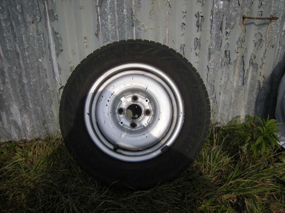

felgi -regeneracja w warunkach garazowych
Znajomy rozprul opone na blokadzie stanowiska postojowego . Przez kilka dni szukal używek ale nie znalazł . Dokonal zakupu 4 kol używek w b.dobrym stanie za 200zl na jednym zportali aukcyjnych  .Jedynie felgi miały powierzchniowa korozje wiec postanowil je zregenerować . .lakier do felg i srodek do mycia i odtłuszczenia =33zl papier scierny i lakier bezbarwny miał .

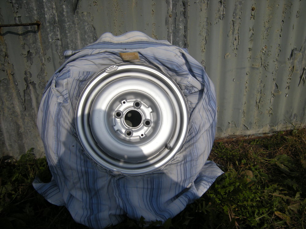

Po oczyszczeniu papierem wodnym 360 i odtłuszczeniu oraz umyciu na opone została rzucona stara koszula ..Została poutykana po obwodzie miedzy rant felgi i opone przy pomocy tępego wkrętaka .
Dziura wycieta po obwodzie felgi ostrymi nożyczkami a odstające konce ponownie utkane . 2arstwy lakieru srebrnego i 2 lakieru bezbarwnego zalatwily sprawę . Calosc prac przy 4 felgach-5h i 2 czteropaki .

Jeśli przed pomalowaniem nie zabezpieczył antykorozyjnie skorodowanych miejsc (Brunox, Cortanin lub lepsze) to zmarnowany czas :(
Ruda powróci, po zimie będzie ją ponownie widać...

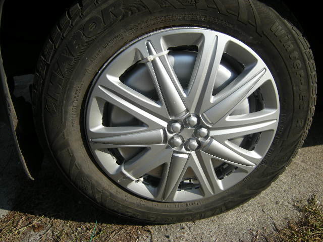

a po co ten kołpak...? 👎
