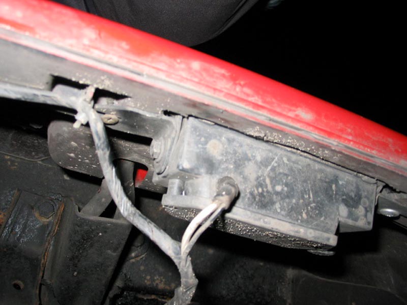

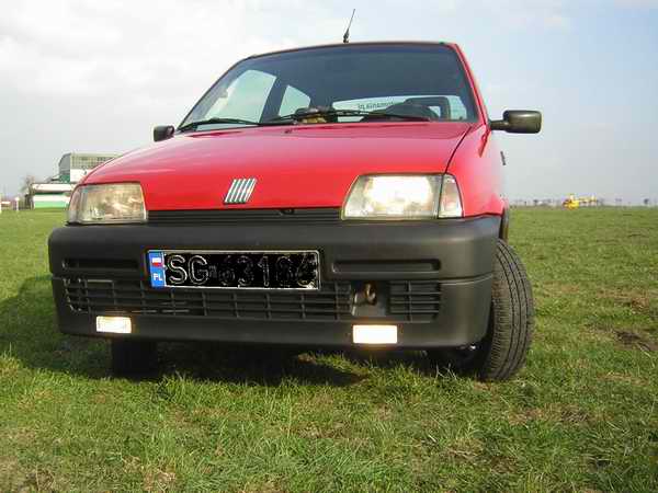

ja jak mialem seryjne zderzaki to kupilem zwykle najtansze halogeny (duze prostokaty) i wywiercilem dwie dziory jedna na kabel druga na srobe dalem duze podkladki (w zestawie byly) kupilem przelacznik bodajze za 5z z bezpiecznikiem wbudowanym podlaczylem bezposrednio do aku i wszystko bylo super nieurywalo mi sie zadnych problemow a dawaly naprawde niezle zwlaszcza jak sobie je podnioslem tak ze oswietlaly daleko z przodu i po lasku smigalem (zero problemow ze zwiezyna) sprzet potzrzebny do tego to grzechotka z koncowka 10 p klucz plaski 10 wiertarka z wiertlami 6 i 8 kabla ze 4m przelacznik z bezpiecznikiem 5-10A i w godzinke mozna to zrobic ale trzeba sciagnac zderzak bo chlodnica przeszkadza. no to tyle na fotce masz umiejscowienie haleogenow orjetacyjne bo niestety niezachowalo sie zadne zdiecie z halogenami. Pozdro

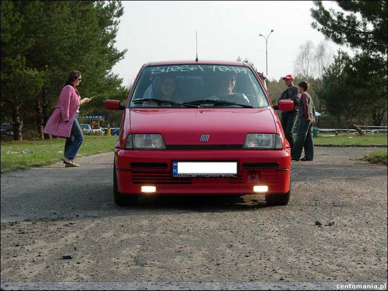

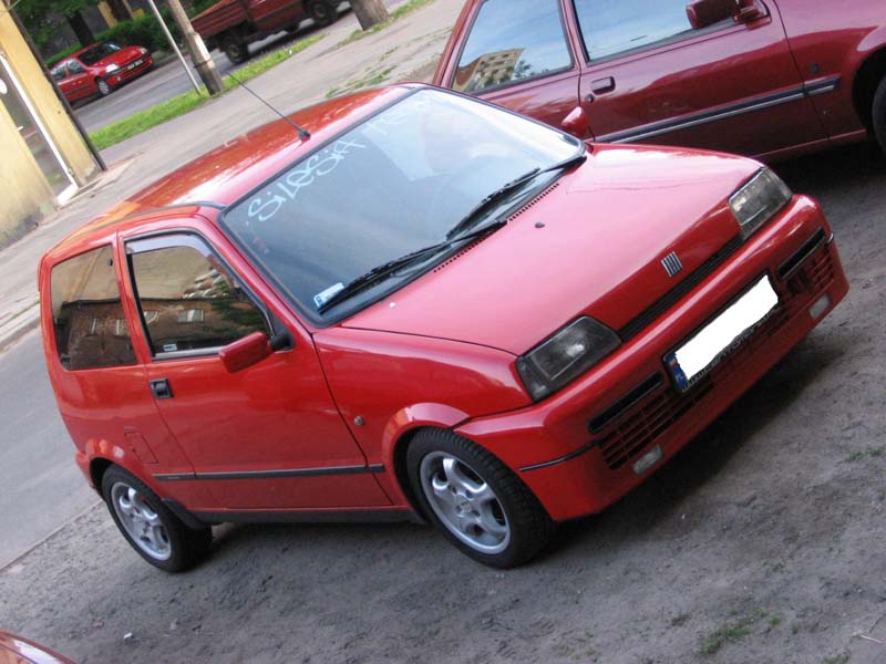

ja zamontowalem troche inaczej, tez widac w moim avatarku ale wiecej juz nic nie napisze bo znowu mi powiedzą ze mam off-roada i ze w ogole kupa...
ale mnie sie podoba...
kiedys mialem tak:
a teraz tak:
fotki halogenow:
fota mocowan:
halogeny sa polskiej firmy Wesem (model dedykowany do SC Sporting), u mnie sa zamocowane tak, ze sa idealnie rowno ze zderzakiem, bo tak najbardziej mi odpowiadalo - sa zamocowane na mocowaniach dodanych do halogenow przez producenta!
sa pociagniete przez bezpiecznik i wylacznik bezposrednio z akumulatora!
