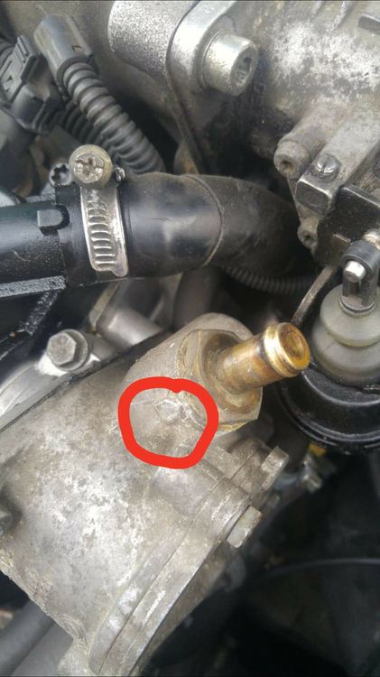

hej HARDTECHNO, sprawdzilem vacum i dziwna sprawa ...na zdjeciu zaznaczylem kierunek powietrza gdzie wedlug  schematu powinno wylatywac. jest zupelnie odwrotnie - zaciaga powietrze.!
Pomyliłem silniki. Myślałem że.masz.benzyniaka... pompa vacum robi podcisnien w dizlach. Czyli zasysa.
