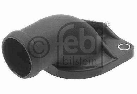

O takie cuś:

co to za silnik bo dawno nie widziałem takiego zay...go "plastiku" spineyes.gif
1.3 benzynka 88 rocznik .
Ta obudowa przymocowana jest do korpusu silnika(na prawym boku) i 6 straszliwych dusicieli;]

Znalezione - jutro już pradopodobnie będę mieć. Dam znać ile keszu itp.

56 zł nówka. Kobity kawe dostały;) A pomyśleć że za używkę prawie tyle chcą.
Niestety uszczelek pod czujniki nie było w komplecie i się sączy spod jednego. Jak narazie walczę z tym;]

Silnik trochę pochodził i przestało cieknąć;] Od razu olej wymieniłem bo jestem świeżo po wymianie pompy paliwa - membrana poszła w starej zlosnik.gif
