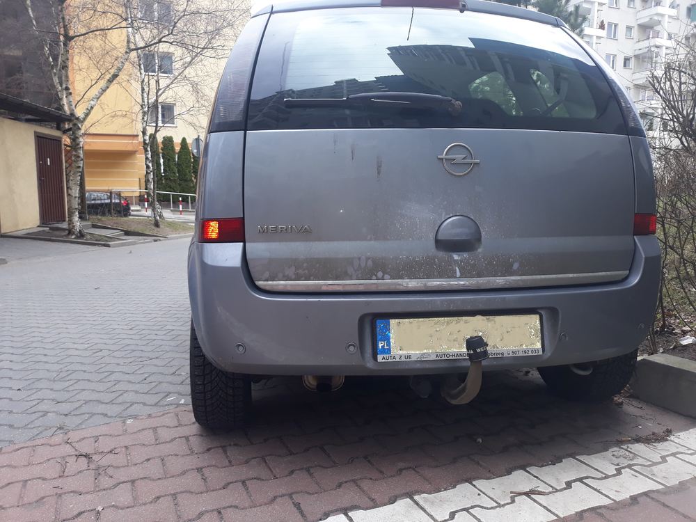

Meriva A felgi 15"
czołem
nie chce mi się iść na parking...
wg. vin podaje, że mam takie felgi
Felgi stalowe 6J x 15
możecie napisać jaśniej jakie ET:)  przeglądam OLX i alledrogo, może kupiłbym jakieś alu.... tylko nic poza 6J x15  nie wiem;) nie wiem ile śrub itp...
po olx wychodzi, że to takie?
15 4x100 6j et-46
