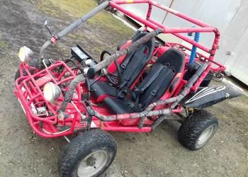

Hej, mam złożone buggy do jeżdżenia po lesie i ewentualnie po gospodarstwie (kilka hektarów sadu), zdarza mi się jeździć drogą ale to raczej na krótkich odcinkach by dojechać w konkretne miejsce. Ostatnio zatrzymała mnie policja i wystawiła mi mandat za brak odpowiedniego oświetlenia. I tutaj zaczyna się moja prośba... Nie mam pojęcia jaka jest normowana ilość lamp/lumenów w pojeździe. Mam podstawowe lampy z przodu i tyłu ale to najwyraźniej za mało. Postanowiłem zamówić lampy led do ciągnika na dach tak by doświetlić mój pojazd. Czy to wystarczy w razie kontroli czy powinienem jakieś odblaski/trójkąt dodać a może więcej ledów na ramie?

Tutaj masz pdfa z rozporządzeniem, które mówi co pojazd ma mieć na pokładzie. Na stonie 15 i dalej, jest wymienione oświetlenie.
Ponadto, lampy powinny mieć homologację (zwykle wytłoczoną na kloszu).
Niestety jesteś raczej na przegranej pozycji. Bez elementów, które wymienił kol. 4thelement, nawet jeśli lampy będą na tip top, to i tak będziesz na łasce policjanta, który będzie miał jeszcze długą listę rzeczy, za które może Cię ukarać.
