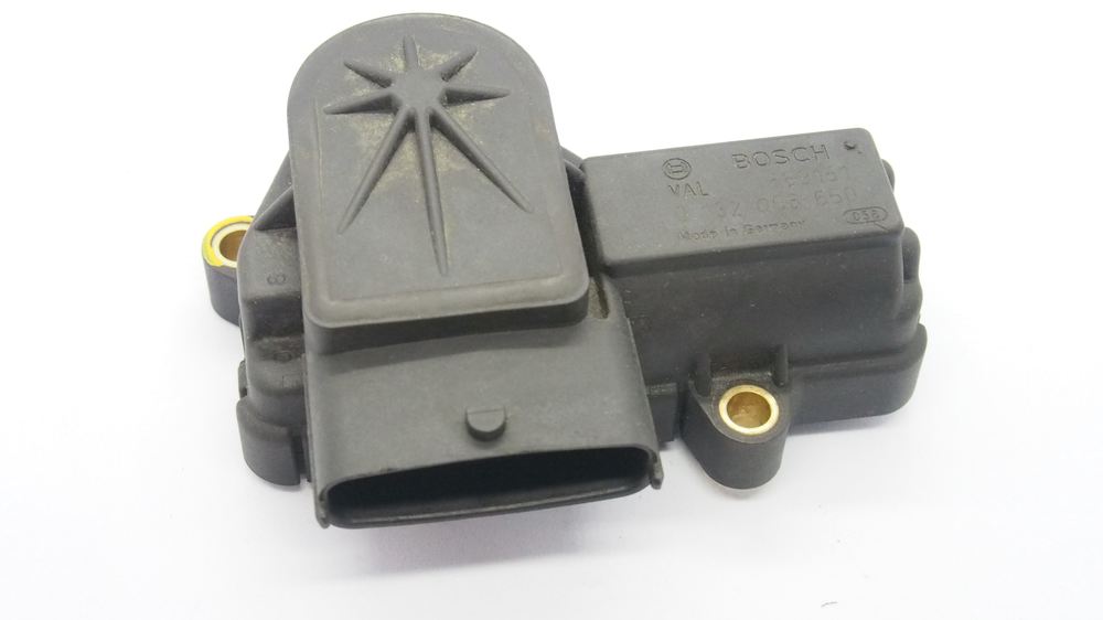

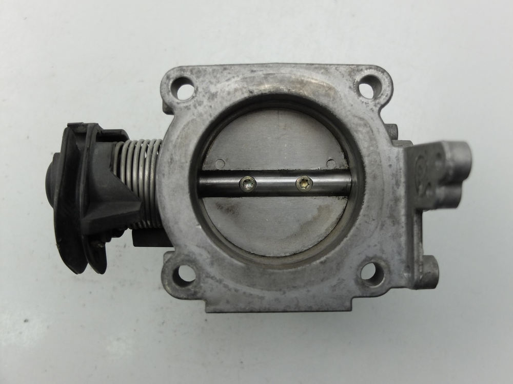

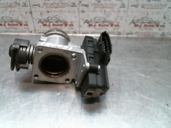

Znalazłem ostatnio przypadkiem ze przepustnica z Alfy 145 1.4 16v (obraz.1) jest bardzo podobna do oryginalnej 1.2 16v 80km (obraz.3) i troche mnie to zaciekawiło bo silniczek krokowy jest taki sam a przepustnica na oko wydaje sie większa tylko czy rozstaw śrub będzie taki sam.
Moze ktos juz ogarniał ten temat, mnie to ciekawi bo silnik może będzie lepiej oddychał a może cos zyska na mocy :)832205861_Alfa1.416v(3435201454).jpg.91c59c3b5cd137ebd398efdefdb579ae.jpg548788066_Krokowiec(0132008650).jpg.b94d2bb102b695189fa561c590eac2ee.jpg239417702_Org.1.216v(0280750013).jpg.edb7bfe5761fdcd6f6562e9ab44f4256.jpg
Nie wiem jak w 1.4 ale taka sama tez jest w 1.8 i 2.0 w alfie 156, i jest sporo wieksza. Rozstaw jest tez duzo wiekszy. Moge Ci zmierzyć bo mam je w garazu.
A i 1.2 16v z ta przepustnica ma 82hp a nie 80. Wersja 80 byla juz z przepustnica elektroniczną.
W 1.4 jest wieksza niz w 1.2 a w 1.8 2.0Ts jest jeszcze większa. Z 2.0 mogla by byc za duza do 1.2 ale z 1.4 juz moze szybciej tylko czy to bedzie chodzic 😑

Nie ma opcji założyć bezpośrednio na kolektor tej "busoli" z AR. Średnica jak i rozstaw jest inny. Co lepsze motylek jest o takiej średnicy jak kolektor 😄 Ale stosując adapter własnoręcznie wykonany da się to zmontować.
