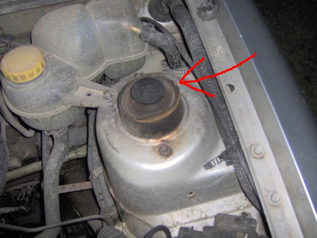

Wspornik amortyzatora Astra F
Witam wszystkich, mam pytanie odnośnie wspornika amortyzatora (zdjęcie w załączniku), a dokładnie to czy ten wspornik jest sprzedawany razem z łożyskiem czy może łożysko jest sprzedawane osobno, a może ono jest wprasowane w wspornik na stałe

To jest tzw. poduszka amortyzatora, osobno kupuje się łożysko
> czesc to jest poduszka i mozna kupic oddzielnie . jezeli mam doradzic to kup dobrej firmy np febi zaplacisz wiecej o ok 20-30pln ale bediesz mail dobre , ja kupilem za 40 pln firmy DK i juz widze ze guma peka , wiec na tym nie warto oszczedzac. lozysko oryginal jest firmy INA( w opakowaniu febi)

Czy stan tej poduszki, taki jak na załączonej fotce (tj. wchodząca do środka guma) kwalifikuje ją do natychmiastowej wymiany?
To raczej nie jest przyczyną stukania w tych okolicach? Czy przy wymianie tych poduszek trzeba od razu wymieniac łożysko i amortyzator?
z gory dzieki za pomoc
>czesc
w nowej poduszce guma wchodzi do srodka tak jak widziales na zalaczonej fotce. ( nie zabardzo wiem o co ci chodzi) , poduszka jest odzielnym elementem i mozna ja wymieniac sama, ale przed ta naprawa( wymiana) sprawdz amorki, jezeli masz slabe to polacz z wymiana poduszki, koszt ten sam bez wzgledu czy wymienisz sam agume czy z amorkiem plus lozysko.. najczesciej jezeli rozsypie ci sie guma to amorki tez zapewne nie sa w najlepszym stanie i dlatego wiekszosc wymienia wszystko- robocizna to jedne pieniadze
