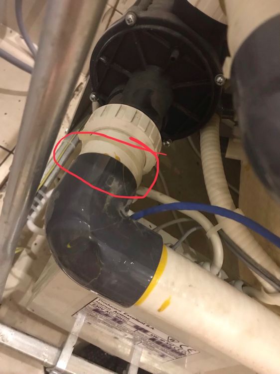

rozciekły mi się rury z hydromasażu w wannie
mokro itp
zdjąłem obudowę i kapie z łączenia zaznaczonego na czerwono
silnik pewnie drgał i klejenie puściło...
czym to pokleić?

Klejem przeznaczonym do tego tworzywa. Z czego to jest dokładnie?
Na pewno nie polipropylen bo go się nie klei i w instalacjach niestosowany.
Pewnie PVC więc kleisz:

Zacznij od dokładnego sprawdzenia jaki jest producent tej rurki (by ustalić czy to jest system metryczny czy calowy) i jaki jest jej rozmiar. Idziesz do sklepu hydraulicznego lub marketu, i kupujesz klej, kolanko i rurkę. Nie tniesz nic nożycami tylko delikatnie brzeszczotem. Kolanka klejonego raz już nie odzyskasz. Widzę że od pompy odchodzi śrubunkiem, zobacz co jest na drugim końcu,  czy da się zdemontować jak przy pompie, czy jest na sztywno.

Zastąpić rury klejone zgrzewanymi :nie_wiem:
Ewentualnie ten odcinek zastąpić wężem, który zamortyzuje drgania.
Klejem do szyb samochodowych spróbuj.

rurka 50X2.4
kupiłem jakiś klej do tego
szukam teraz rurki
podobno mam podgrzewac opalarką... do momentu aż stanie się plastyczne
oczyścić i dociąć nową rurkę na wymiar
będę walczył z tym może w niedziele

Czyli metryczna klejona, nie bardzo rozumiem co masz w tym przypadku podgrzewać - to się po prostu klei.
